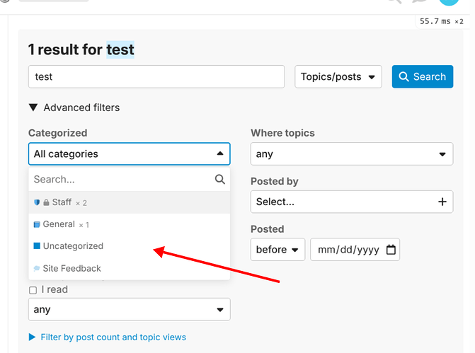

Desativado Não categorizado aparece nas listas suspensas de categorias
Está de volta em sua forma mais recente? Está desativado e tudo:
Mas aparece em vários menus suspensos de categoria. Provavelmente não é um grande problema no backend, mas também é sugerido na pesquisa:

@j.jaffeux Consigo reproduzir isso em try.discourse.org. Posso dizer que a configuração “Permitir tópicos não categorizados” está desabilitada nesse fórum porque “Não categorizado” não está presente no menu “categoria…” do compositor de tópicos.
Menu de Pesquisa Avançada
“Não categorizado” está presente no menu “Categorizado” da pesquisa avançada na página de pesquisa.
  1. Clique no seguinte link para abrir a página de pesquisa avançada do fórum de demonstração do Discourse em seu navegador:
    https://try.discourse.org/search
  2. Clique em “Filtros avançados”.
    A seção “Filtros avançados” da página será expandida.
  3. Clique no menu “Todas as categorias”.
    O menu será aberto.
:bug: Um item “Não categorizado” está presente no menu.

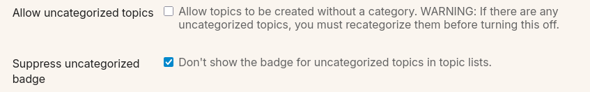

Existem 2 configurações quando se trata de não categorizado:
allow_uncategorized_topics padrão desligado
suppress_uncategorized_badge padrão ligado
quando allow_uncategorized_topics está desabilitado (configuração padrão) nós vazamos sua presença em certos lugares.
