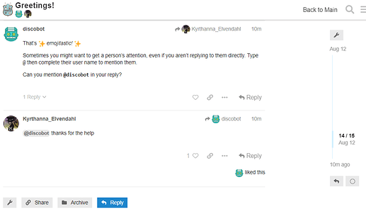

因此,已有不少用户遇到了完全相同的问题。我们的安装基本是原生的,仅添加了一些主题组件,并为网站主要部分启用了 SSO。部分问题可能与 TL 等级限制有关,但此时用户已达到 TL1,理论上不应遇到任何障碍。重启似乎并无帮助。用户卡在了“必须提及 discobot,discobot 会点赞该帖子”这一步,之后便没有任何反应。
https://forums.nanowrimo.org/t/tutorial-stuck-and-i-cant-finish-it/952?u=heather_dudley
教程卡住的截图。
为了完成教程,用户不得不跳过该步骤。
