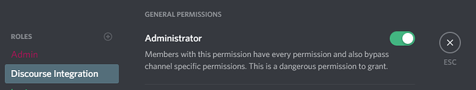

¡Roger! He hecho una verificación rápida de mi parte, así que para tu información, figuro como propietario del servidor y tengo derechos de administrador.
EDITA: ¿Podemos aclarar qué derechos requiere el bot? Actualmente figura como administrador (esto le fue otorgado a través de un rol y no mediante la invitación OAuth, sin embargo).

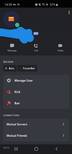

Mi bot tiene esto:
1 me gusta
Aquí están los míos (lo siento, como soy un nuevo usuario aquí
necesito hacer 3 publicaciones…)
1 me gusta
