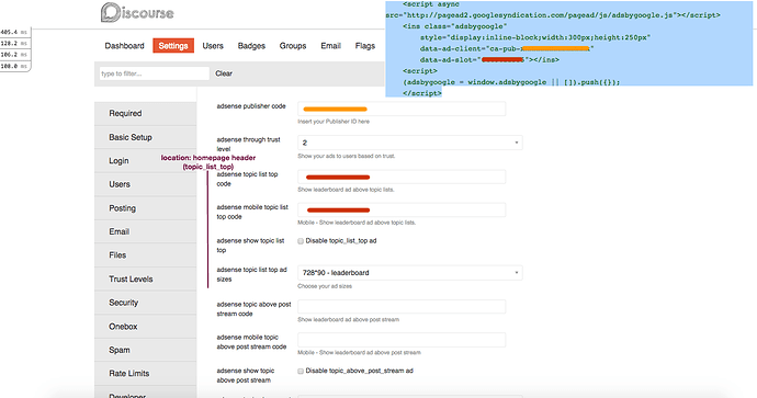

Tag pubblicitario Adsense nelle impostazioni del sito di Discourse
Innanzitutto, aggiungi il contenuto del tuo file ads.txt all’impostazione del sito ads txt di Discourse. Quindi copia i seguenti valori nelle impostazioni di Discourse:

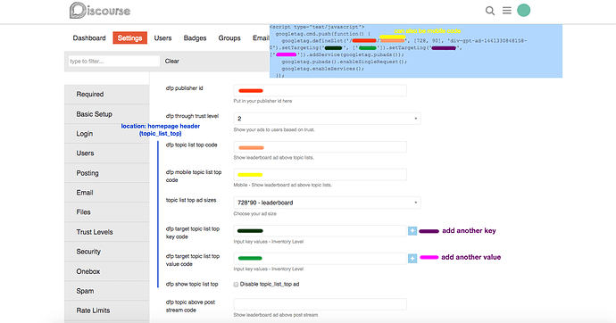

Tag pubblicitario DoubleClick for Publishers nelle impostazioni del sito di Discourse

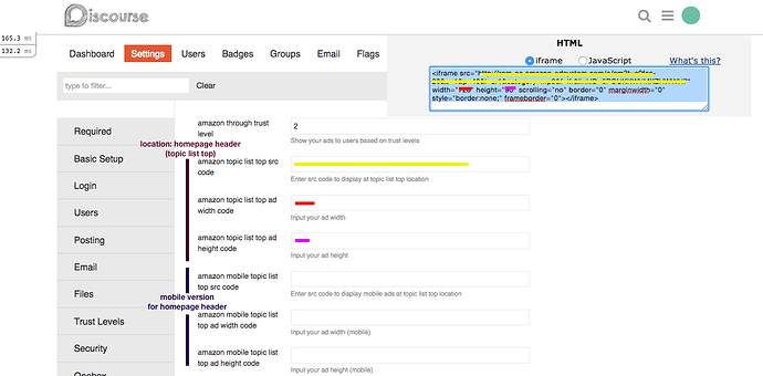

Tag pubblicitario Amazon Affiliates nelle impostazioni del sito di Discourse
Solo per annunci con link ai prodotti e banner.

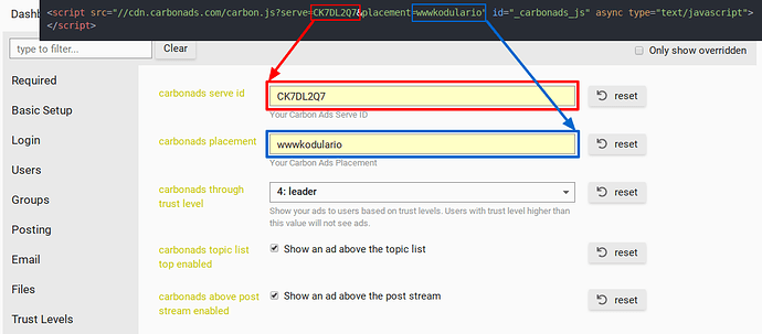

Tag script Carbon Ads nelle impostazioni del sito di Discourse

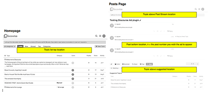

Posizioni disponibili per la visualizzazione degli annunci
Di seguito sono riportate le posizioni disponibili, con una descrizione e un’immagine che mostra la loro posizione all’interno di Discourse per visualizzare annunci per tutte le piattaforme.
Nome posizione Descrizione
In alto nell’elenco degli argomenti L’annuncio apparirà nell’intestazione della home page di Discourse
Sopra il flusso dei post dell’argomento L’annuncio apparirà nell’intestazione di tutti gli argomenti del forum Discourse
Sopra gli argomenti suggeriti L’annuncio apparirà nel piè di pagina sopra gli argomenti suggeriti di tutti gli argomenti del forum Discourse
Fine post e N-esimo post L’annuncio apparirà nell’n-esimo post specificato all’interno di un argomento. Quindi, se hai 5 post in un argomento e desideri che l’annuncio venga visualizzato dopo il 2° post, inserisci 2 in ad_platform_nth_post_code.
