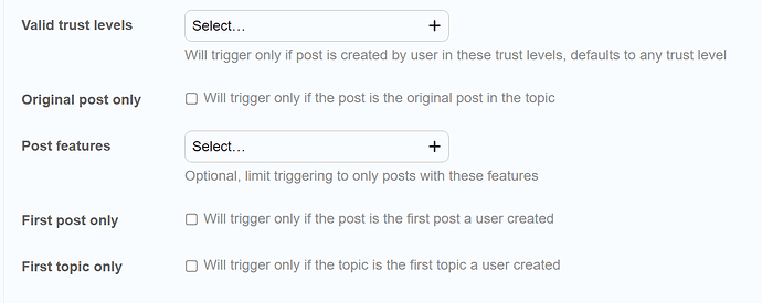

Estou usando o plugin Discourse AI junto com o plugin Automation, e estou tentando fazer com que os bots respondam às mensagens de outros usuários. No entanto, não está funcionando como esperado — eles respondem apenas ao criador do tópico e parecem não reconhecer outros membros do fórum que participam da discussão.
Quando peço a um bot uma lista de outros usuários no tópico, ele responde algo como “Não posso navegar pelo fórum diretamente.”
Ativei todas as permissões que pude encontrar e testei diferentes APIs, mas ainda assim não funciona.
Olá @Element, presumo que você não tenha um desses selecionado.
A persona usada pela automação deve responder quando uma de suas mensagens é respondida diretamente e também quando é mencionada, ou seja, @bot.
