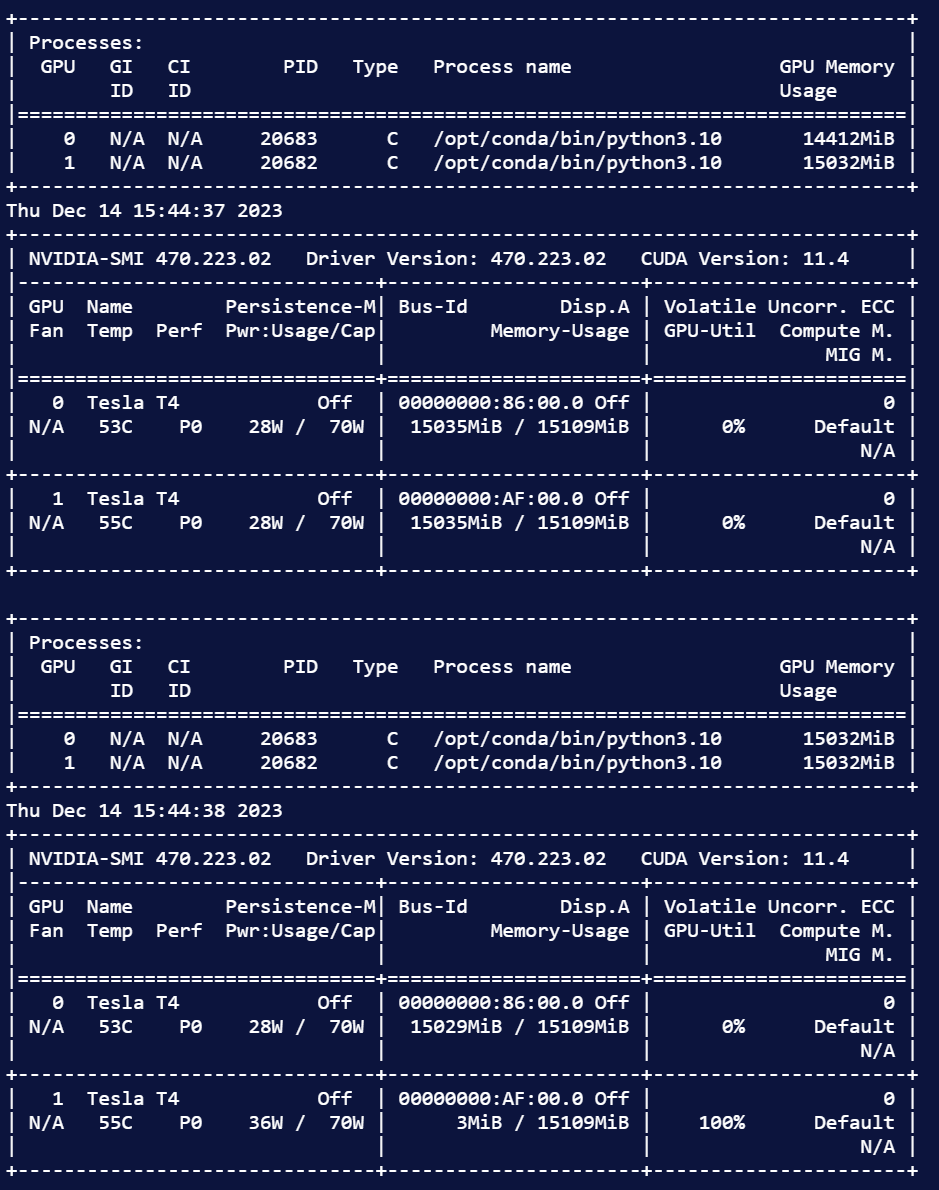

Wenn ich ihn jedoch ausführe, erhalte ich die folgende Fehlermeldung. Diese Maschine verfügt über (2) Tesla T4s und kein anderer Prozess greift auf die GPUs zu. Siehe Nutzung unten.
user@gpu2-hc1node:~$ sudo docker logs -f 68e27eb51ee1

2023-12-14T21:30:40.348755Z ERROR text_generation_launcher: Error when initializing model
Traceback (most recent call last):
  File "/opt/conda/lib/python3.10/site-packages/text_generation_server/utils/weights.py", line 191, in get_multi_weights_col
    qweight = torch.cat(
torch.cuda.OutOfMemoryError: CUDA out of memory. Tried to allocate 112.00 MiB. GPU 0 has a total capacty of 14.76 GiB of which 74.75 MiB is free. Process 19973 has 14.68 GiB memory in use. Of the allocated memory 13.73 GiB is allocated by PyTorch, and 74.36 MiB is reserved by PyTorch but unallocated. If reserved but unallocated memory is large try setting max_split_size_mb to avoid fragmentation. See documentation for Memory Management and PYTORCH_CUDA_ALLOC_CONF

Wenn ich das Modell starte, sehe ich, wie die GPU-Auslastung auf beiden GPUs auf etwa 100 % ansteigt und es dann abstürzt.
Zwei T4 sind viel zu wenig für dieses Modell. Sie können etwas wie ein kompatibles 7B-Modell für Prompts ausprobieren.
