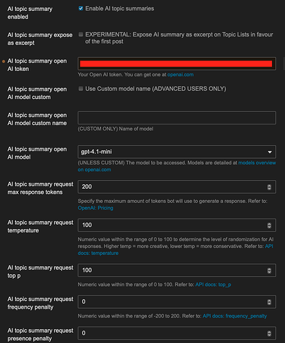

Cosa ho sbagliato se non vengono creati riassunti?
Penso ci sia un problema con il plugin, grazie per la segnalazione, ci lavorerò per risolverlo.
La correzione è attiva:
Aggiorna e riprova.
1 Mi Piace
@jimkleiber prova quello.
Nuova impostazione: enable description replacement with AI summary per le anteprime dei link condivisi.
È impostato su OFF per impostazione predefinita.
Non produce ancora riassunti

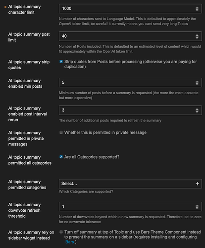

Crea un riepilogo solo dopo un numero minimo di post e non per ogni post (per risparmiare denaro), in base alle impostazioni.

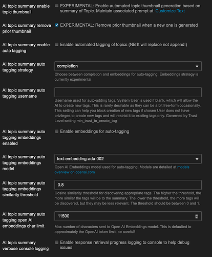

Suggerisco di abilitare il logging dettagliato nelle impostazioni del plugin, reindirizzare i log su warn e controllare le chiamate in uscita e le risposte da OpenAI.

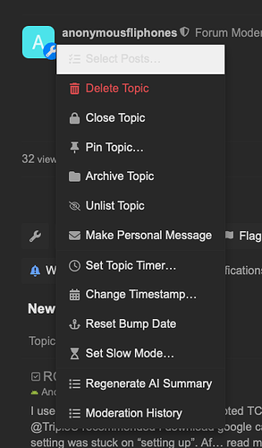

È possibile aggiungere un’opzione per consentire ai mod/admin di rigenerare manualmente il riepilogo di un argomento?
Qualcosa del genere:
No, attualmente è basato sulla community. Chiunque può votare negativamente un riassunto scadente.
Naturalmente, puoi rendere la soglia di rigenerazione molto piccola :slight_smile:
Questo plugin non esegue il backfill. CreerĂ  riassunti solo in caso di pubblicazione attiva.
