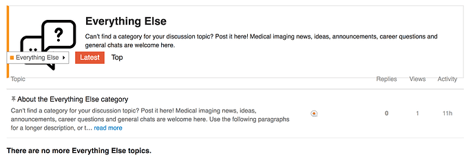

Ich habe bemerkt, dass andere den Wunsch geäußert haben, dass alle Links, die im ersten Absatz der „Über uns“-Nachricht enthalten sind, auch im Kategorie-Header angezeigt werden sollen. Falls dies hilfreich ist, könnte ich dem Header eine Klasse hinzufügen, sodass das Styling mit der „gleichen Farbe“ nur noch auf die Breadcrumb-Links angewendet wird. Wäre das für Sie nützlich?
2 „Gefällt mir“
Das wäre sehr hilfreich.
Wir nutzen in dem ersten Absatz der Kategorienbeschreibung ausgiebig Links und können dieses großartige Modul derzeit deshalb nicht verwenden.
Ich habe diese Änderung vorgenommen. Die Links sollten nun standardmäßig in den Kategorienbeschreibungen unter Verwendung der Standard-Theme-Farbe für Links angezeigt werden.
@nathank, kannst du bitte bestätigen, dass es jetzt für dich funktioniert? Du musst die Komponente aktualisieren.

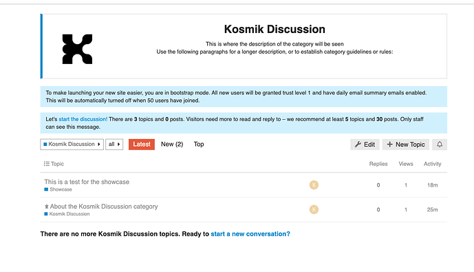

Außerdem habe ich ein kleines Problem, das Aussehen zu reproduzieren, das du in deinem Screenshot hier geteilt hast:
So sieht es bei mir auf einer Kategorie-Seite aus, die zwei Unterkategorien hat:
Und ja, ich habe bereits den Kasten-Stil aktiviert, wie hier erwähnt:

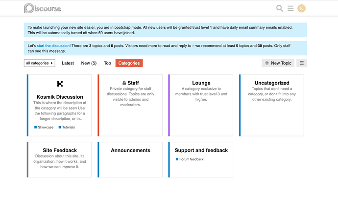

Zum Vergleich, so sieht meine Kategorie-Seite aus:
Es wäre wirklich nett, wenn du mir helfen könntest, das herauszufinden :slight_smile:
Hi, die als Kästen dargestellten Unterkategorien sind die nativen Discourse-Kästen. Sie sind kein Bestandteil des Theme-Components.
Funktionieren diese Standard-Discourse-Kästen in jeder Kategorie mit Unterkategorien?
Um dies für Unterkategorien zu aktivieren, müssen Sie die Einstellungen in jeder übergeordneten Kategorie wie folgt bearbeiten:
3 „Gefällt mir“

Gibt es eine einfache Möglichkeit, Kategorie-Headerbilder für das Banner anzuzeigen, das von dieser Komponente angezeigt wird, diese aber von der Kategorieauflistung auf der Startseite zu unterdrücken?
2 „Gefällt mir“
Hallo, tolles Add-on, danke! Ich habe das gleiche Problem wie @mattdm. Ich habe ein Logo-Bild für die Kategorie, das ich nicht auf der Homepage anzeigen möchte. Ich möchte, dass das Logo-Bild der Kategorie nur im Kategorie-Header angezeigt wird. Ich würde mich über Ihre Hilfe freuen. Ich konnte CSS nicht verwenden, da es genau dieselbe Klasse ist, und wenn ich sie auf der Homepage ausblende, gilt dies auch für die Kategorie-Seite.
