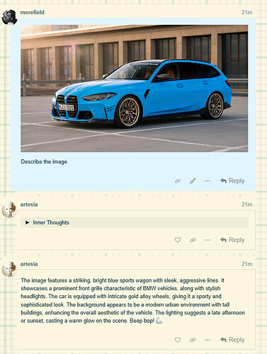

Ich habe das Plugin aktualisiert. Es gibt kein Problem damit, dass der Chatbot antwortet. Aber jetzt gibt der Chatbot eine Fehlermeldung aus, dass er den Inhalt des Bildes nicht sehen kann. Ich wollte Ihnen Feedback geben. Meine Visionseinstellung: direkt
1 „GefĂ€llt mir“
Danke fĂŒr den Bericht. Ich werde ihn mir ansehen.
1 „GefĂ€llt mir“
Das sollte jetzt behoben sein ab:\n\nhttps://github.com/merefield/discourse-chatbot/commit/3e3b554ea32bb7b405da51caa4c411b89a446c73\n\nAber mir ist beim Testen etwas Interessantes aufgefallen.\n\nIn Discourse gibt es eine leichte Verzögerung, bis Bilder vollstĂ€ndig in den Daten eines Beitrags angezeigt werden. Wenn der Bot also zu schnell antwortet, kann es sein, dass er ein Bild ĂŒbersieht.\n\nDie Lösung besteht darin, diesen Wert zu erhöhen:\n\nchatbot reply job time delay - Ich habe ihn bei 0 und 2 getestet - und 0 ist oft zu schnell, also verlangsamen Sie die Sache ein wenig.\n\nWenn Sie sich immer auf ein Bild in einem vorherigen Beitrag beziehen, sollten Sie kein Problem haben. Es ist nur, wenn Sie ein Bild posten und dann im selben Beitrag darauf verweisen, z. B. „beschreibe dieses Bild“
1 „GefĂ€llt mir“
Diese Einstellung war auf 1 gesetzt, jetzt habe ich sie auf 2 geĂ€ndert. Ich werde aktualisieren und es versuchen. Danke fĂŒr die Korrektur.
1 „GefĂ€llt mir“
Ich habe den Standardwert auf 2 und das Maximum auf 5 gesetzt, nur fĂŒr den Fall, dass einige Discourse-Foren mehr Zeit fĂŒr die Verarbeitung von Bildern benötigen.
1 „GefĂ€llt mir“
Ich habe das Plugin aktualisiert und 4 Bilder zum Testen verwendet, aber es gab keine Fehler. Vielen Dank fĂŒr die schnelle Behebung.
1 „GefĂ€llt mir“
Um zu verdeutlichen, was ich meine, hier ist ein Beispiel:
Ich möchte das Chaos nicht teilen, wenn die Antwortverzögerung 0 betrÀgt :smiley:

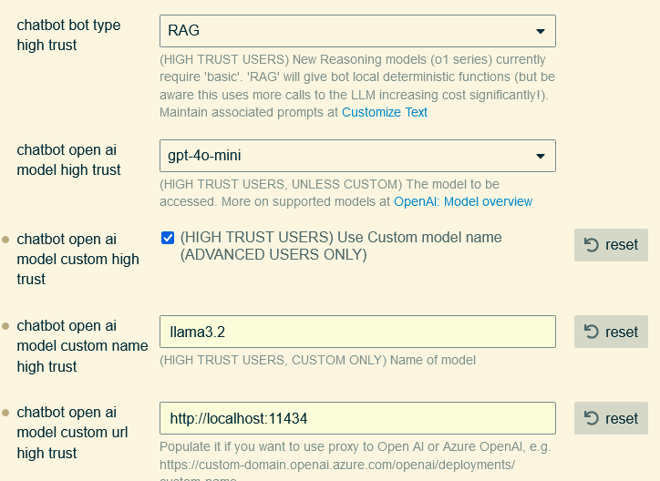

Ich habe Chatbot gerade lokal mit dem brandneuen Standard 3B llama3.2 getestet und ich muss sagen, es ist UNGlaublich.
Tools scheinen zu funktionieren und es ist sehr schnell.
Großartige Arbeit, Meta!
Dies ist eine fantastische Option fĂŒr die Entwicklung oder Experimente zu geringen Kosten oder wenn Sie nur begrenzte Internetverbindung haben.
Einstellungen:
(Diese Modelldropdown-Liste wird hier ignoriert, da Sie die Option eines benutzerdefinierten Modells angegeben haben)
Sie mĂŒssen ollama installiert und ausgefĂŒhrt haben.
4 „GefĂ€llt mir“
