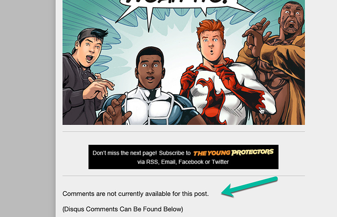

웹툰 페이지 중 하나를 Discourse 주제에 연결한 후, Discourse 댓글이 일관되게 표시되었습니다. 하지만 이상하게도 현재 페이지에서는 그렇지 않습니다:
이것이 해당 Discourse 주제입니다:
이전 수십 페이지에서 했던 것과 정확히 같은 작업을 하고 있다고 생각합니다:
연결을 해제했다가 다시 연결해 보았지만, 이 페이지에는 Discourse 댓글이 표시되지 않습니다. (하지만 이전 페이지에는 여전히 표시되고 있고, 업데이트도 되고 있는 것 같습니다.)

사용자 오류로 보이지 않습니다. 게시물 아래에 "댓글은 사용할 수 없습니다"라는 템플릿이 표시되는 것을 확인할 수 있습니다. WordPress에서 해당 게시물의 편집 화면으로 이동하여 사용자 정의 필드(Custom Fields)를 활성화해 주시겠습니까? 새 블록 편집기(Block Editor)를 사용 중이라면, 사이드바의 ‘옵션(options)’ 링크를 클릭하면 사용자 정의 필드가 활성화됩니다.
discourse_comments_raw와 discourse_permalink 사용자 정의 필드 모두에 값이 설정되었는지 확인 후 알려 주십시오.

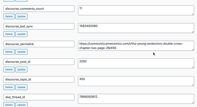

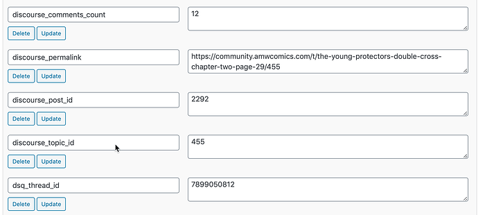

신속하고 유용한 답변을 주셔서 감사합니다, 시몬. 해당 페이지의 사용자 정의 필드(Custom Fields)에서 확인되는 내용은 다음과 같습니다. (다만, discourse_comments_raw 필드는 보이지 않는 것 같습니다.)
추가로 필요하신 정보가 있으시면 말씀해 주세요.

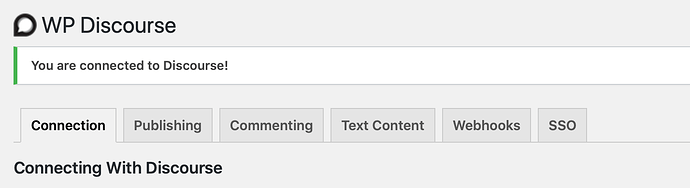

이 게시글에 대해 discourse_comments_raw 게시글 사용자 정의 필드가 설정되지 않는 이유를 알 수 없습니다. 이 게시글이 게시된 이후에 Discourse로 게시된 다른 게시글이 있으신가요? WP Discourse Connection 설정 탭을 확인하여 여전히 "Discourse에 연결되어 있습니다"라는 메시지가 표시되는지 확인해 주시겠어요?
Simon 씨!
제 연결 설정(Connection Setting) 탭에 표시되는 내용은 다음과 같습니다:

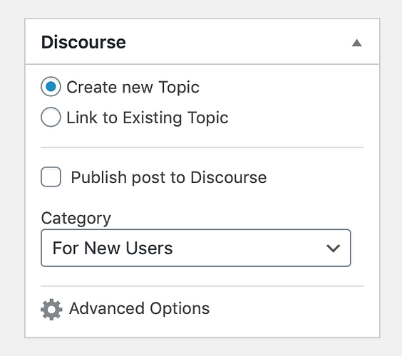

  1. 일반 청중이 제 웹툰 사이트의 미리보기 페이지에 달린 댓글을 볼 수 없도록 하려면, 미리보기 페이지가 게시된 후 해당 페이지의 Discourse 메타박스에서 'Unlink Post from Discourse’를 클릭하고 Update를 누릅니다.
  2. 약 3일 후, 일반 대중에게 미리보기 페이지의 잠금을 해제하고 해당 페이지의 Discourse 주제를 Patreon 전용 Sneak Preview Pages 카테고리에서 잠금 해제된 Page Updates 카테고리로 이동합니다. 그 시점에 Wordpress의 해당 페이지 Discourse 메타박스에서 'Link to Existing Topic’를 클릭하고, 팬들이 페이지에 댓글을 달기 위해 사용해 온 Discourse URL을 추가한 후 Update를 클릭합니다.

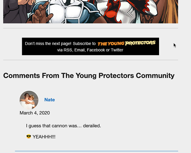

다음 페이지를 잠금 해제했는데, Discourse 댓글은 정상적으로 표시됩니다:
하지만 이전 페이지에서는 여전히 표시되지 않습니다…
어떤 차이가 있는지 모르겠네요…

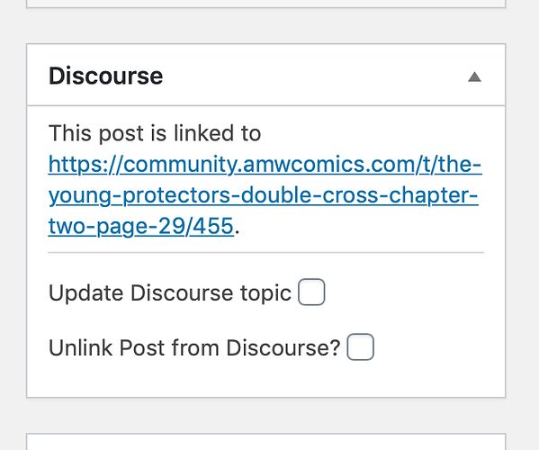

게시글을 Discourse에서 연결 해제한 후 다시 연결해도 문제가 해결되지 않는다는 점이 이상합니다. 게시글을 Discourse 주제에서 연결 해제하면 해당 게시글을 Discourse와 연관시키는 모든 데이터가 삭제됩니다. 다시 한 번 게시글을 연결 해제한 후 다시 연결해 보시겠습니까? 어떤 결과가 나오는지 알려주세요.
Simon, 안녕하세요.
게시물에 대한 좋아요를 취소하고 링크가 해제되었는지 확인했습니다.
그 후 다시 링크를 연결했습니다.
모든 캐시를 삭제했지만 여전히 Discourse 게시물이 보이지 않습니다.

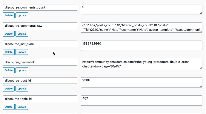

참고로, Discourse 댓글이 보이는 다음 페이지의 메타데이터는 다음과 같습니다:
도움이 될까요? 추가로 테스트해야 할 것이 있을까요?
감사합니다! 네, 도움이 됩니다. 페이지를 방문할 때 discourse_comments_raw 메타데이터가 설정되어야 하는데, 그렇게 되지 않고 있습니다. 문제를 재현해 보겠습니다.
