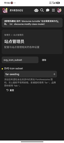

디스코urs 아이콘 라이브러리를 아무리 찾아봐도 이 아이콘을 찾을 수 없습니다:
:seedling: 새싹 아이콘은 기본 아이콘 목록에 포함되어 있지 않으므로, 사용하려면 SVG icon subset 사이트 설정에 추가해야 합니다 :wink:
추가했지만 찾을 수 없습니다.

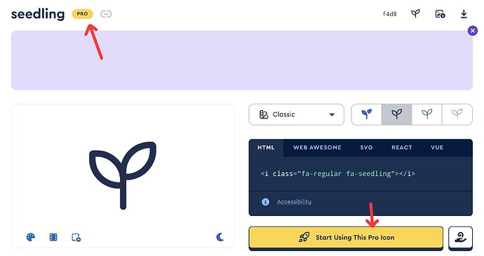

정규(far-) 버전의 아이콘은 pro 아이콘입니다. Discourse FontAwesome Pro 없이 이를 사용할 수 없습니다.

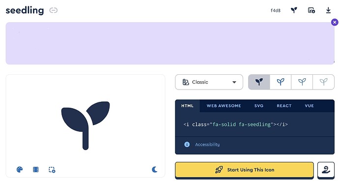

하지만 첫 번째 게시물의 스크린샷에는 solid 버전이 표시되어 있습니다. 이 버전은 작동해야 합니다. 그러나 접두사(prefix) 없이 추가하고 있습니다.

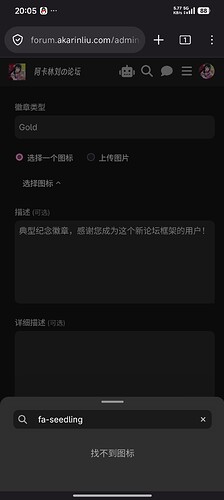

아직 찾지 못했습니다. 또한 아이콘 관련해서 말씀하신 부분은, 제가 Font Awesome 웹사이트에서 수동으로 업로드하여 추가한 것입니다.
그리고 이게 버그인지는 모르겠지만, 관리자 백엔드의 Font Awesome SVG 목록에 추가했는데도 새로고침을 하면 찾을 수가 없습니다.

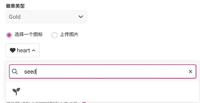

방금 포럼에 아이콘을 추가했습니다.
그 후 페이지를 새로고침했고, 이를 배지 아이콘으로 선택할 수 있었습니다.

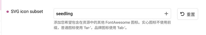

아니, 내가 접두사를 하나 더 입력했구나. 정말 멍청하네. 원래 몇 분이면 끝날 일을 아무 의미 없이 수십 분이나 낭비하고 말았어(종말지의 천천어처럼)……
