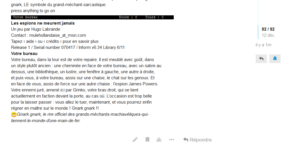

Tentei adicionar :grin: na fonte,
vai ser divertido!
