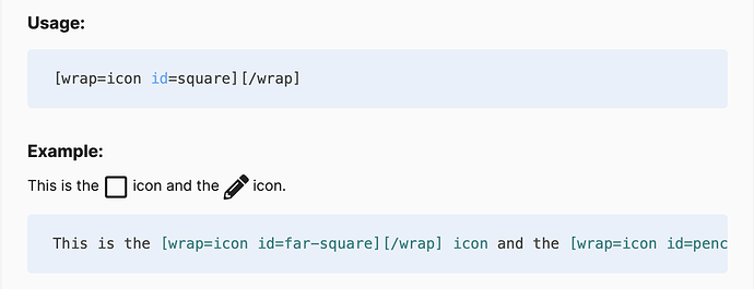

使用方法:
[wrap=icon id=square][/wrap]
例:
これはアイコンとアイコンです。
これは[wrap=icon id=far-square][/wrap]アイコンと[wrap=icon id=pencil][/wrap]アイコンです。

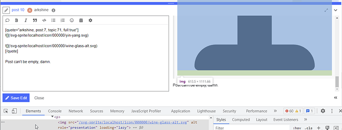

大きなバグを見つけました…
アイコンラップを使用し、その後引用をハイライトすると、結果の画像が大幅に拡大されます。
  • 投稿内の文にアイコンラップを使用します。例:これはアイコンです [wrap=icon id=far-check-square][/wrap]
  • 関連するテキストをハイライトして「引用」します。
  • 引用された抜粋でアイコンが非常に大きくなります。
ハイライト引用したときの構文は次のようになります。
[quote="JammyDodger, post:1, topic:294, full:true"]
これはアイコンです ![](/svg-sprite/grumpy.jammydodger.monster/icon/222222/far-check-square.svg)
[/quote]
これが巨大になる返信です

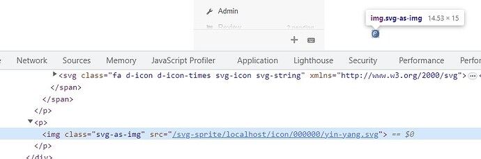

現在のサブセットで利用できないアイコンをラップすると、代わりにSVG画像が作成されます。
その後、それを引用できます。
「いいね!」 2

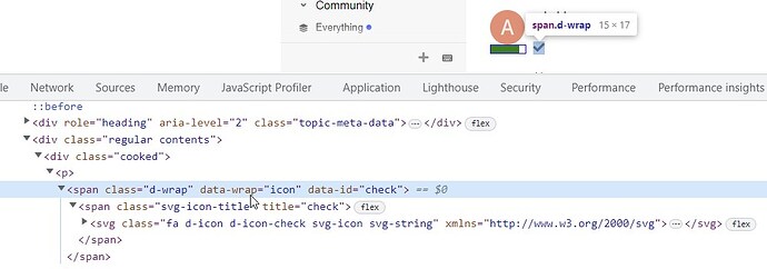

例を教えていただけますか?あなたのスクリーンショットはチェックマークが付いたチェックボックスを示しており、私のテストインスタンスでそれ(おそらくDiscourseで使用されていないx-rayのような他のアイコンも)を選択するのに問題はありません。
「いいね!」 2
問題がわかりました。コンポーネントは、d-wrap クラスを持つラッパーがあるかどうかを見て検索しますが、提供されたアイコンがサブセットに含まれていない場合、ラッパーがありません。代わりにSVGとして画像を作成します。
例:
SVG、サブセット内のアイコン
SVGとしての画像、サブセット外のアイコン
画像を引用すると、ラッパーがないため(画像はクラスのない画像に変換されるマークダウンに変換される)、コンポーネントは何も行いません。

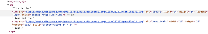

私の経験では、SVGアイコンは <img /> タグに変換され、カラースキームが変更されたときに currentColor を継承しません。
例の段落を比較してください。

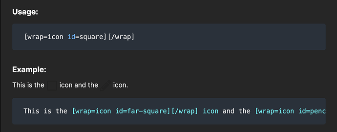

ダークモードでのレンダリングを強化できますか?
インターフェースと同じ色にしたいのですが:
「いいね!」 3
