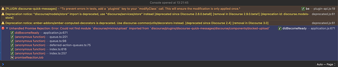

A janela do navegador diz:
Vou desativar as Mensagens Rápidas e tentar novamente.
o suporte para Quick Messages Plugin terminou há algum tempo.
