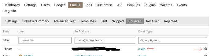

O problema parece ser que não há link na coluna Email Type e nada por trás do ícone :information_source: (setas vermelhas):
Quando clico nesses, recebo isto:
Analisando o código da página, as tags anchor no HTML parecem estar sem o href completamente:
Tenho o VERP configurado para o Mailgun, e parece estar funcionando bem, de resto.
1 curtida
Esse é o comportamento esperado quando a resposta de rejeição não foi processada pelo Discourse. O recurso está funcionando corretamente se o Discourse receber as rejeições, caso contrário, ele mostrará essa resposta para todas as rejeições.
