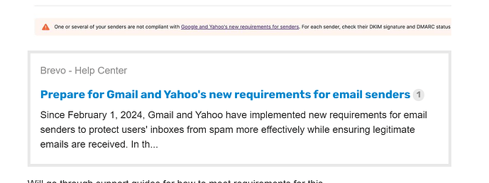

Além disso, para este tópico, há um novo alerta visto hoje da Brevo:
Analisarei os guias de suporte sobre como atender aos requisitos para isso.

Você verificou a assinatura DKIM e o status DMARC?
Recebi a resposta do suporte: o problema é que o subdomínio precisa ser autenticado além da autenticação do domínio raiz. Não sabia disso. Preciso seguir os passos para completar esse processo.
Estes são os guias oficiais da Brevo:
Processo bastante simples para configurar registros DKIM, DMARC e DNS para subdomínio de e-mail para autenticar e-mail e remetente.
