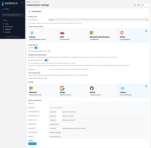

Authentik en tant que fournisseur OAuth
Je joue actuellement avec Authentik et j’aimerais savoir si d’autres personnes ont de l’expérience avec lui et Discourse ?
Malheureusement, je n’ai pas trouvé de document de support officiel pour Discourse.
Il y a beaucoup de paramètres à ajuster :smiley:
Portainer a une implémentation OAuth beaucoup plus simple.
Portainer, juste pour comparaison :

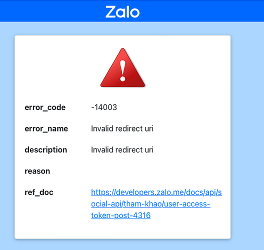

Bonjour, j’utilise Oauth2 avec Zalo, mais nous avons rencontré le problème ci-joint. Quelqu’un connaît-il la raison ?
J’ai configuré l’URL de rappel comme suit : https://sphere.daviteq.com/auth/basic_oauth2/callback
