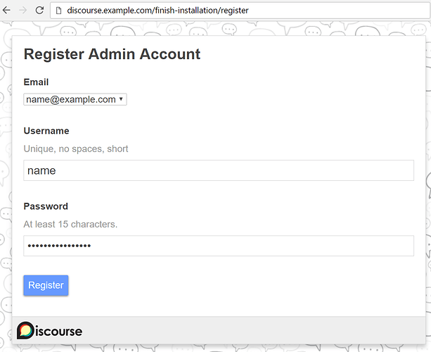

Registrar uma nova conta de administrador

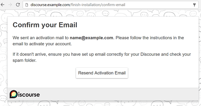

Use o endereço de e-mail que você inseriu durante o processo de configuração de inicialização para registrar uma conta de administrador.
(Se você não conseguir registrar sua conta de administrador, verifique os logs no caminho /var/discourse/shared/standalone/log/rails/production.log ou acesse a Lista de verificação de problemas de e-mail.)
Após concluir o registro da conta de administrador, o assistente de configuração será iniciado e guiará você na configuração de sua instância do Discourse.
