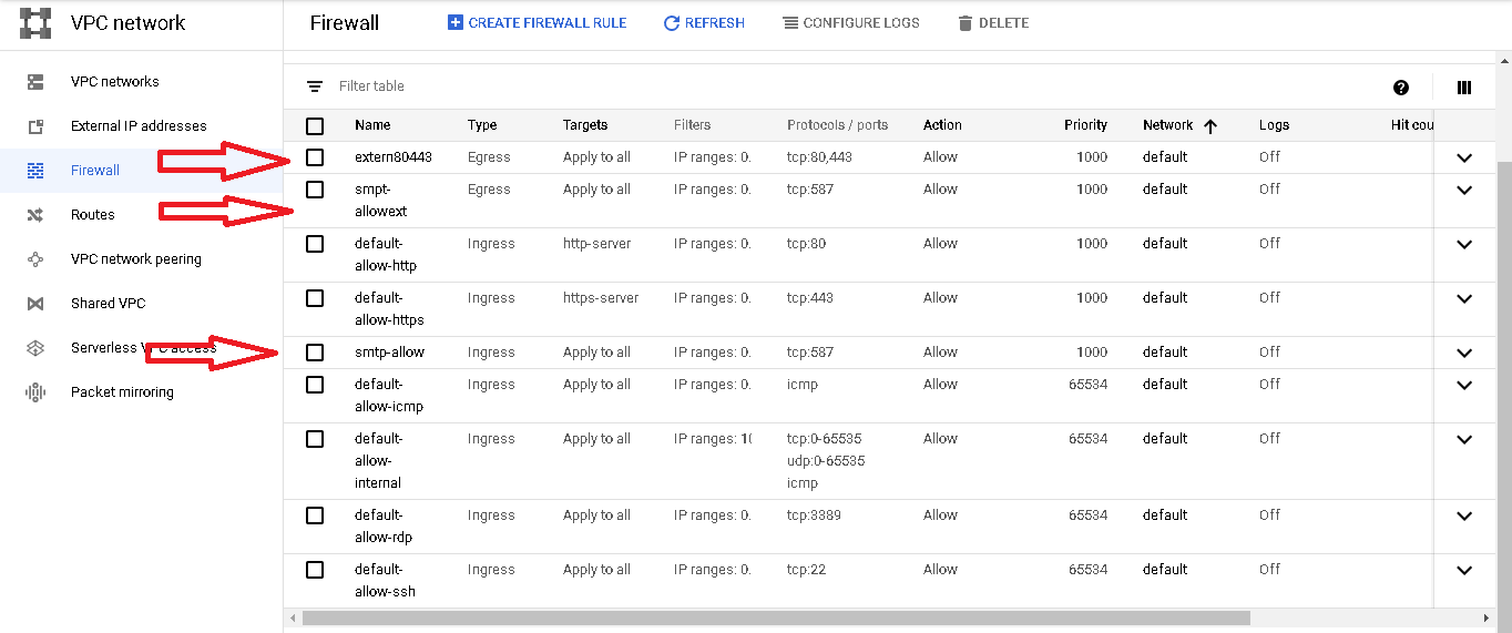

ifeabc
(Isak)
2021 年1 月 14 日 01:37
20
无法编辑我之前的帖子。但我确实再次遇到了安装问题。这次我在防火墙中还添加了以下允许规则:
SMTP 可能并非必要,但端口 80 和 443 的“出站”规则似乎确实需要。
1 个赞
Hector
(Héctor Fernández)
2021 年1 月 14 日 01:58
21
我认为无需配置任何出站规则,因为默认情况下所有端口都是开放的,除了端口 25 始终被阻止。
