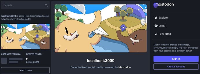

Infelizmente, o Mastodon, e não o Discourse, será o primeiro a funcionar no TruffleRuby :dotted_line_face:
