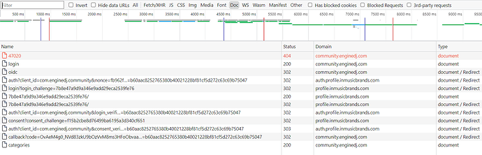

Existe-t-il un moyen d’éviter de « perdre » l’itinéraire d’origine lors de la connexion à un article privé ?
Si nous visitons une page privée et cliquons sur l’un des boutons de connexion sur cette page, lorsque nous sommes redirigés vers le site, nous nous retrouvons sur la page des catégories.
