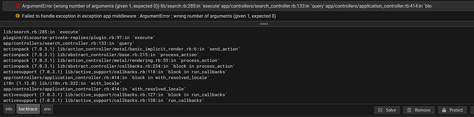

Hallo Richard,
es scheint ein Problem mit dem Such-Patch zu geben (neu kompiliert mit dem neuesten Stand).
def execute(readonly_mode: @readonly_mode)
scheint es jedoch zu lösen.
4 „Gefällt mir“
Ich werde mich sehr bald darum kümmern. Vielen Dank für die Benachrichtigung und Entschuldigung für die Probleme!
5 „Gefällt mir“
Oh, ein weiterer schöner Fall von Ruby 3.1-Breaking Changes Separation of positional and keyword arguments in Ruby 3.0
Es ist jetzt behoben.

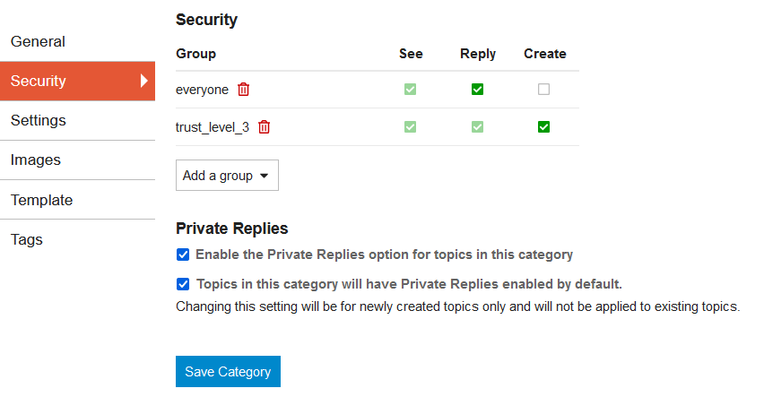

Dies ist eine viel nachgefragte Funktion und nach 2,5 Jahren haben wir endlich einen Kunden gefunden, der bereit war, sie zu sponsern :+1:
  • Es gibt jetzt die Website-Einstellung private replies on selected categories only (private Antworten nur für ausgewählte Kategorien), die die Möglichkeit freischaltet, dies pro Kategorie in den Sicherheitseinstellungen der Kategorie zu aktivieren.
  • Im selben Abschnitt gibt es jetzt eine Option, private Antworten standardmäßig für jedes neue Thema in der Kategorie zu aktivieren.
6 „Gefällt mir“
