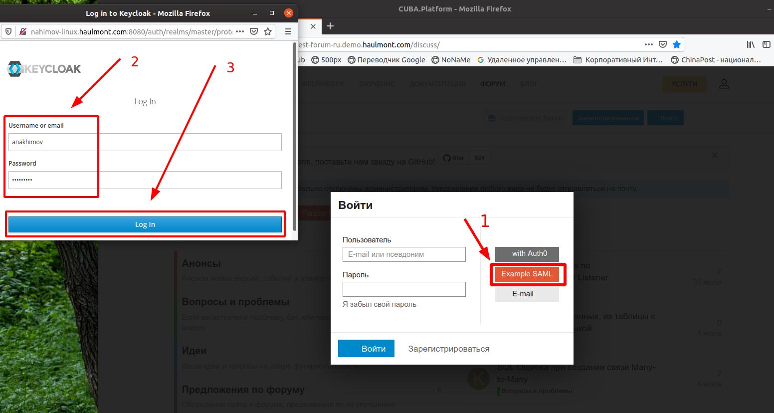

Não, a opção de usar o Discourse como provedor de SSO não é adequada. O Drupal definitivamente precisa ser removido. Existem casos funcionais de integração do plugin SAML do Discourse com um IdM/IAM de código aberto?
Existe algum motivo para você estar tentando usar SAML? Temos plugins para OpenID Connect e OAuth2, que geralmente são muito mais fáceis de configurar.
Não temos nenhum provedor de identidade (IDP) oficialmente testado. No entanto, o primeiro resultado do Google para “open source idp” é o Keycloak. Se você pesquisar aqui no Meta, parece que outras pessoas conseguiram fazê-lo funcionar com nosso plugin de openid-connect (por exemplo, aqui). Talvez valha a pena experimentar isso como ponto de partida?

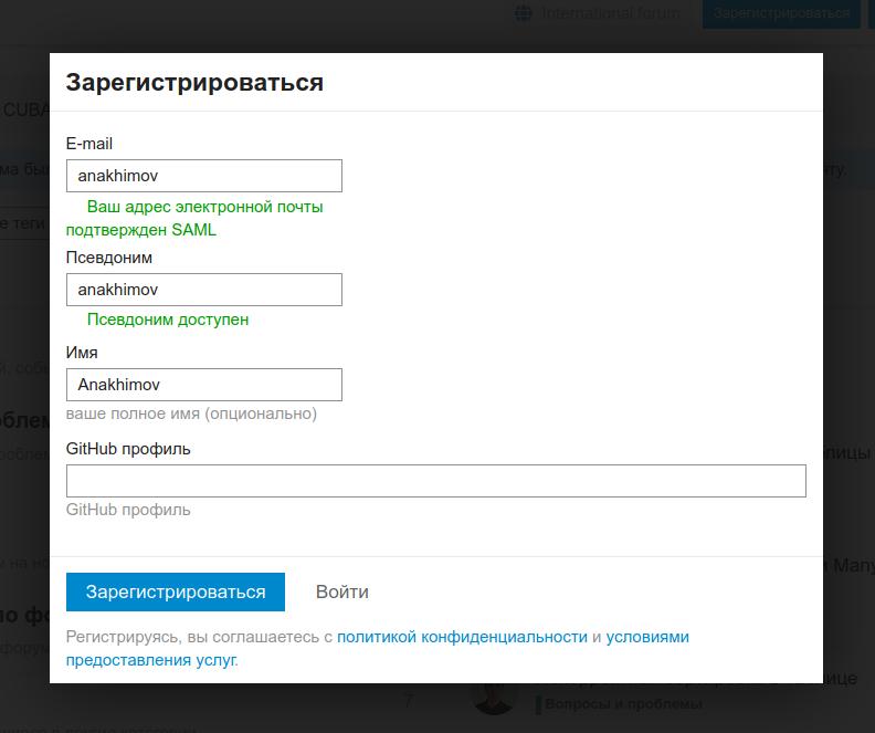

Com o OAuth2 Basic Plugin, há um GRANDE problema: se o usuário é novo no Discourse, após a autenticação, uma janela aparece com os dados do novo usuário.
Você, @david, em outro tópico me respondeu que um dia você criaria o usuário automaticamente sem mostrar essa janela. Mas isso ainda não foi implementado.
Portanto, sofro com o SAML. Preciso de uma solução em breve…
Parece que o Keycloak também suporta SAML, então você ainda pode tentar isso.
E posso encomendar de vocês uma configuração PAGA do plugin e do Keycloak? )))
Tentei, mas não consegui configurar o SAML e o Keycloak.

@david Você disse que, ao usar o plugin SAML, a janela para criar um novo usuário não aparece se o usuário não estiver no banco de dados do Discourse. Então, aparece:
Você precisará definir DISCOURSE_SAML_AUTO_CREATE_ACCOUNT como 1 no seu arquivo app.yml
Está funcionando!!! Obrigado @david!
Mas… Por que essa opção não é mencionada na documentação? )))
