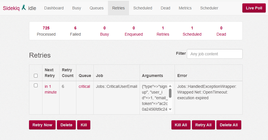

コンテナ内で rake admin:create を使用したところ、GUI に以下の影響が見られました。

マイケルさん、ありがとうございます。今日のインストールで実際に何が起こったのか、そしてポート587が根本原因であるとどうやって突き止めたのかを説明します。
最初に ./discourse-doctor を実行したとき(50:30)、送信SMTPのポート587が失敗していることが明確に示されました。そのプロセスのどの時点でも、テストメールの成功は一度もありませんでした。そのため、51:38の時点でSMTPポートを2525に変更し、コンテナを再構築しました。アプリが再起動するとすぐに、57:46の最初のメールテストが即座に成功しました。
57:58の時点で、Mailgunアカウントがまだアクティブになっていないことに気づきました。したがって、doctorが指摘したように、SMTPの失敗は認証情報によるものではなく、DigitalOceanによってポートがブロックされていたためでした。
Brevoの方がすぐに稼働できるため、プロバイダーを変更しました。セットアップを58:40に開始し、無料プランを1:01:12に選択し、DNSレコードを1:02:29に切り替え、1:04:37にapp.ymlのSMTP設定を更新しました。1:06:08で、./discourse-setupによって変数が設定されていない場合でもGUIにDISCOURSE_SMTP_DOMAINが表示されることを指摘しました。これが、空のフィールドを見て最初に何か設定ミスがあったのかと思った理由です。
Brevoの設定を完了した後、1:42:10./discourse-doctorを再実行し、1:42:25で、ここでもポート2525を使用して送信メールが成功したことを確認しました。
