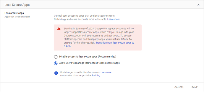

violetfamily.com hatte einen E-Mail-Fehler. Ich habe diesen behoben, indem ich unsichere Anwendungen gemäß dieser Anleitung zugelassen habe (was für jordanviolet.dev funktionierte):

Es scheint, dass Google bald weniger sichere Apps auf seiner E-Mail-Plattform nicht mehr zulassen wird:
Ich muss recherchieren, ob es derzeit Anleitungen für Discourse gibt, um eine neue Installation mit Google Mail über OAuth einzurichten.
