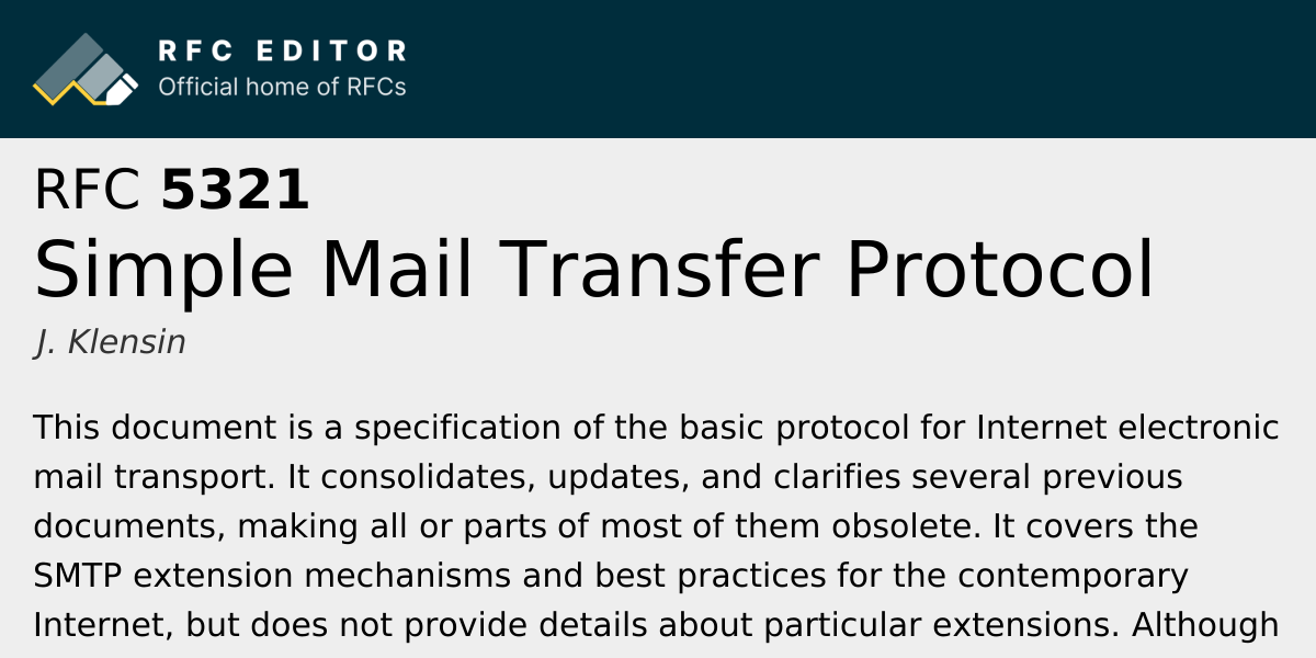

네, 하지만 RFC에 따르면 원격 호스트에 'localhost’를 보내는 것도 잘못된 것입니다.
강조한 부분은 제 것입니다.
구글이 그렇게 하고 있는 것으로 보이지만, 구식 RFC에는 서버가 EHLO 문자열을 기반으로 클라이언트를 거부하지 않아야 한다고 명시되어 있습니다. 그러나 5321에는 그런 표현을 찾을 수 없습니다.
RFC에서 요구하는 FQDN을 허용(그리고 선호)할 것으로 예상합니다. 문제를 일으키지 않으려는 마음을 이해하지만, 관련 RFC를 읽은 결과에 따르면 Discourse는 기본적으로 단순히 잘못된 것이며, 그것이 작동하는 이유는 원격 SMTP 서버가 지나치게 관대하기 때문입니다.
1개의 좋아요
