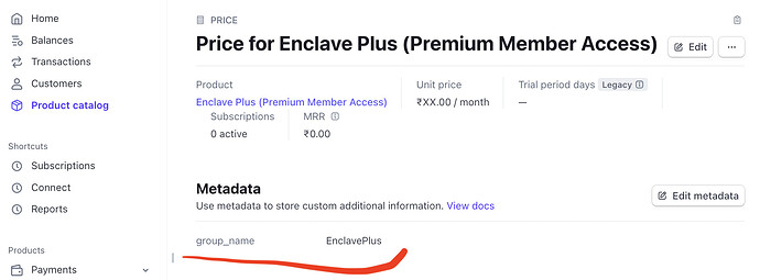

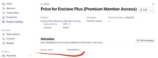

2. O Passo CRUCIAL de Metadados Para que o plugin adicione automaticamente os usuários a um grupo, você deve adicionar metadados específicos a cada objeto de Preço que criar. A interface do painel do Stripe pode dificultar a localização.
  • Ao criar um novo preço (ou se puder encontrar a opção “Editar preço”), você deve adicionar metadados. Pode ser necessário clicar em “Opções adicionais” durante a criação do preço para revelar os campos de metadados.
  • Clique em + Adicionar metadados e insira o seguinte:
    • CHAVE: group_name
    • VALOR: O slug/identificador único e seguro para URL do grupo no Discourse, não seu nome completo.
Exemplo:
  • Se o nome completo do seu grupo no Discourse for “Enclave Plus”, seu slug provavelmente será EnclavePlus.
  • Você deve usar EnclavePlus como valor. Usar "Enclave Plus" com um espaço falhará.
  • Você deve repetir isso para cada plano de preço que deseja vincular a um grupo.

    • Solução: Seus metadados estão incorretos. Verifique três coisas:
      1. Os metadados devem estar no objeto Preço do Stripe, não no objeto Produto.
      2. A CHAVE dos metadados deve ser exatamente group_name.
      3. O VALOR dos metadados deve ser o slug/identificador único do grupo (por exemplo, EnclavePlus), não seu nome completo com espaços.

A parte crucial que falta na documentação é esta. Estou apontando porque você citou outra parte.
