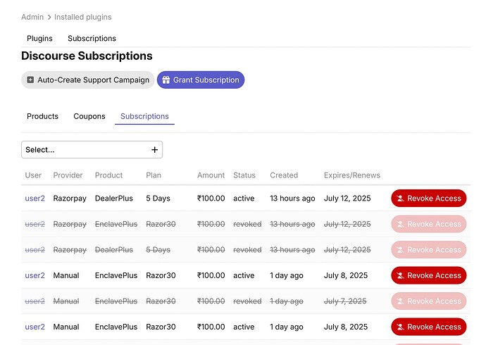

5. Painéis Unificados de Administrador e Usuário As páginas de faturamento do administrador e do usuário foram refatoradas para serem mais simples e poderosas.
  • Visão Única Unificada: Em vez de listas separadas para diferentes tipos de pagamento, agora há uma única tabela que mostra todas as assinaturas de todos os provedores (Stripe, Razorpay, Manual).
  • Informações Claras: Essas visualizações mostram claramente o provedor, status, data de expiração/renovação e valor de cada transação, dando a administradores e usuários um histórico completo de seus direitos.

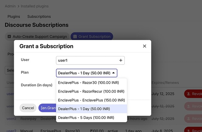

6. Gerenciamento Manual de Assinaturas para Administradores Um novo conjunto de ferramentas foi adicionado para dar aos administradores mais controle.
  • Conceder Assinatura: Os administradores agora podem conceder manualmente qualquer plano de assinatura a qualquer usuário por um período específico. Isso é perfeito para lidar com pagamentos offline, fornecer acesso complementar ou fazer correções.
  • Revogar Acesso: O acesso a planos não recorrentes pode ser revogado imediatamente no painel do administrador.

3. Novas Ferramentas Administrativas
Esta versão inclui novas ferramentas para gerenciar assinaturas manualmente.
  • Concedendo uma Assinatura:
    • Na página principal Admin > Plugins > Assinaturas, clique no botão “Conceder Assinatura”.
    • No modal que aparece, selecione um nome de usuário e um plano.
    • Se o plano escolhido for um plano único, você pode especificar uma duração em dias. Se deixar em branco, o usuário terá acesso permanente ao grupo associado.
  • Revogando uma Assinatura:
    • Navegue até a aba Assinaturas na seção de administração.
    • Qualquer assinatura não recorrente (ou seja, Manual ou Razorpay) terá um botão “Revogar Acesso”.
    • Clicar nisso removerá imediatamente o usuário do grupo associado, encerrando seu acesso.
