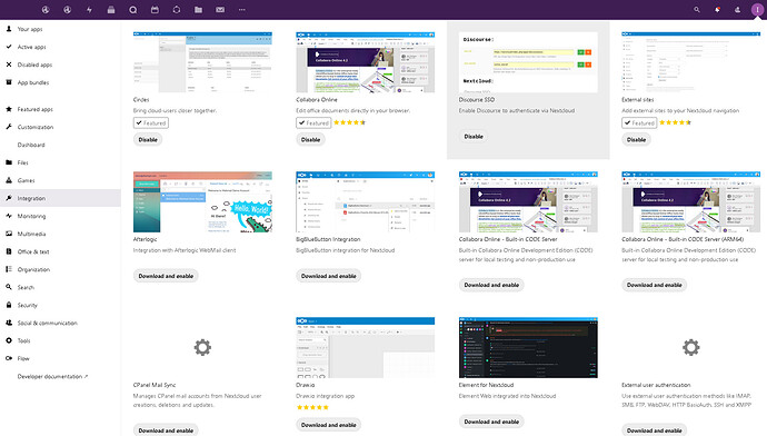

  1. Note que existe algum tipo de “aplicativo de integração” para usar SSO entre Nextcloud/Discourse:
    Discourse SSO - Apps - App Store - Nextcloud
  2. No Nextcloud, vá em + Aplicativos → Integração → Discourse SSO. Instale-o e ative-o.

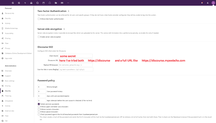

  3. Vá para minhas configurações e insira minhas informações de SSO:

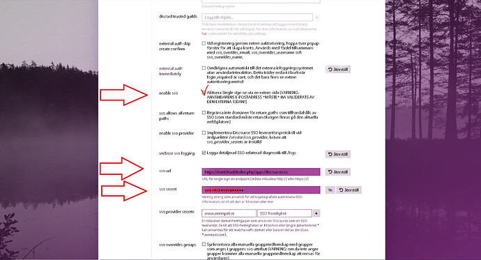

  4. Vou ao meu site do fórum Discourse (que está em sueco, desculpe) e vou para minhas configurações de administrador:
    E role para baixo para preencher esses 3 campos:

O app Nextcloud discoursesso ao qual você se refere trata apenas de permitir que as pessoas se autentiquem em seu site Discourse por meio do Nextcloud. Parece que você está configurando corretamente. Basta acessar o URL do seu Discourse e tentar fazer login; você verá que está logado usando suas credenciais do Nextcloud.
Observe que, no Discourse, o Discourse SSO foi renomeado para Discourse Connect. Habilitá-lo substituirá totalmente qualquer outra opção de login no seu Discourse, então você deve usá-lo com cuidado.
