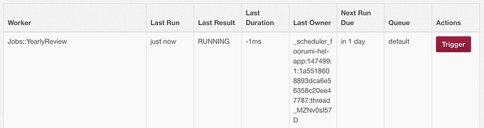

Ora ho eliminato quello originale e l’ho attivato, e questa volta la visualizzazione era strana.
Non ho mai visto un proprietario del genere prima d’ora.
Comunque, ho aspettato un po’ e l’ho rieseguito. Nessuna nuova revisione.
Questa volta la proprietà era vuota, come al solito.
Non posso generarne uno nuovo, se se ne trova uno generato in precedenza. Eliminare il primo (e dopo il ripristino) ha aiutato e ora ho due revisioni. Una senza staff e una con.
Attivi manualmente il processo o esegui il comando menzionato nel primo post?
Triggering. Non so nemmeno come farlo tramite Rails :face_with_peeking_eye:

Come ho detto, l’avvio automatico non funziona qui. L’anno scorso, l’argomento è delle 3:15 (direi avviato manualmente ma non sicuro al 100%) e quest’anno l’ho avviato manualmente verso le 15:00 quando non stava succedendo nulla.
Sì, funziona così e concordo sul fatto che dovrebbe essere aggiunto al primo post.
Se per “manualmente” intendi attivando il job Sidekiq, non ricreerà un argomento se ne è già stato creato uno per lo stesso anno o se non siamo a gennaio.
