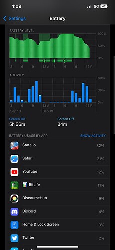

你的手机和电池健康状况如何?Mike 的电池健康是 87%,当我到苹果商店更换电池时,他们告诉我这个应用程序是我的问题。
我每天都在检查 Discourse Hub 的利用率。我见过的最高值是 8%。

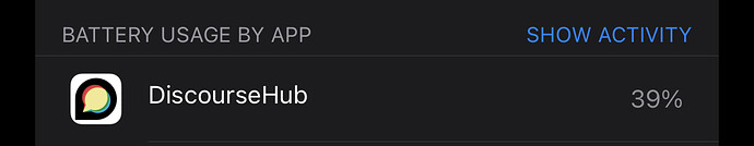

如果这是此问题的原因,那么我昨天尝试 Safari 时也会遇到此问题。相反,Discourse 使用了大约 15% 的电量,而 DiscourseHub 使用了 40% 的电量。

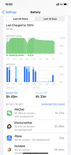

正在分享一些统计数据。iPhone XR 运行 iOS 16.0 公开版,电池健康度 79%,三个站点连接到集线器,不算是频繁用户。

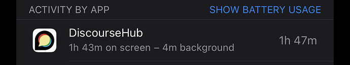

我使用了1小时,今天已使用了39%。
啊……这确实是个疯狂的消耗。

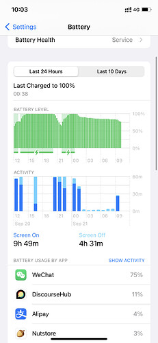

我的电池显示“维修”!:face_without_mouth:
是的,这意味着它低于 80%!
我唯一剩下的猜测是我在使用蜂窝网络?这是学校,Wi-Fi 过滤很糟糕,所以我通常会关闭它。但话说回来,蜂窝网络只会极大地消耗电池电量,前提是你的信号很差,但我通常一整天都有 4-2 格信号,所以这不应该造成这么大的影响,比如一个半小时就消耗 39%。
