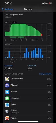

DiscourseHub 在使用量很少的情况下消耗了大量的电池电量,这不符合预期行为。
该应用程序绝对不应该消耗如此多的电池电量。我使用的是 iPhone 12 Pro Max,电池健康度为 87%。

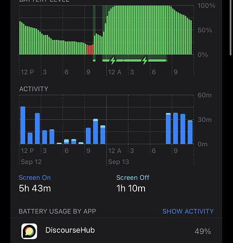

好的,那就这样吧,我会把它做得很大,并补充一点,这似乎是 iOS 16,因为当它正式发布时,这将是一个大问题,每个人都会开始下载并开始遇到问题。

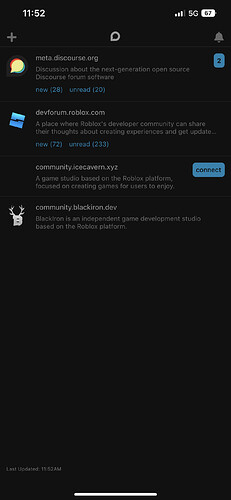

您在应用中使用了多少个站点?您是否重新安装了?
只有 3 个站点。
而且我还没尝试重装,不知道为什么它消耗了如此多的电池电量
移除 icecavern 没坏处,如果它已经不存在了。
是的,看起来在消失了几周后,该应用程序放弃了它的链接,并且由于 404 会重定向到新网站而未能检查图标。
如果其他人无法重现,那么像@Stephen建议的那样重新安装似乎是个不错的选择。
我经常使用 DiscourseHub,在 iOS 16 上,过去 10 天它占用了我 iPhone 11 电池电量的 28%。考虑到我的使用模式,我并不觉得这令人惊讶,它是我的首选应用程序(原因显而易见)。我使用它的频率比 Safari 还高。

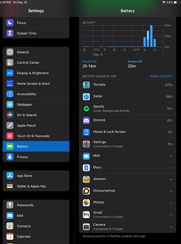

它在 iPadOS 15.7 上不耗电

iPad 的电池容量更大,所以这可能会有所改变。

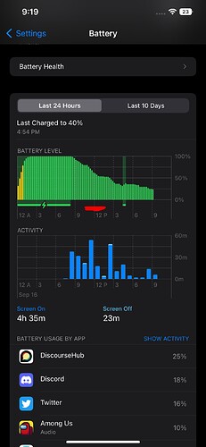

我是重度用户,但我仍然不认为我使用了那么多,以至于耗电量占我电池的 65% 以上。
供参考,我使用的是 iPhone 12 Pro Max。
