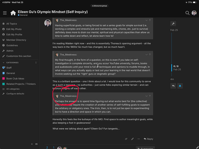

J’ai vu un ancien sujet de bogue ci-dessous - où il semble que l’équipe de développement avait l’intention de le corriger - mais cela semble toujours se produire à ce jour : (les blocs de citation ne respectent pas le paramètre de nom complet)

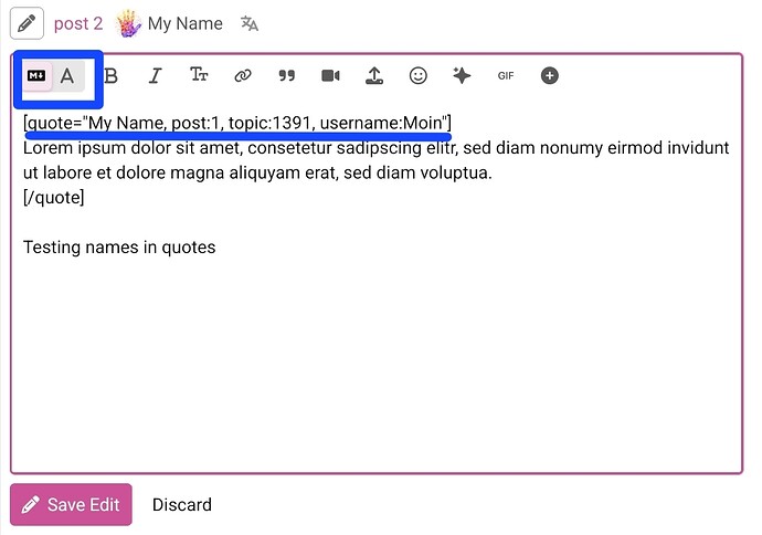

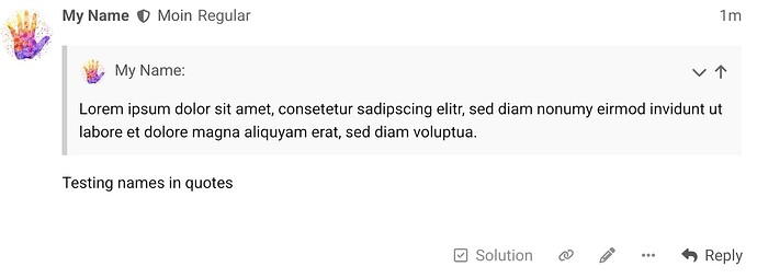

Cela fonctionne bien pour moi. « My Name » est le nom, « Moin » est le nom d’utilisateur, et la citation montre le nom :
Comment avez-vous configuré ces deux paramètres du site ?

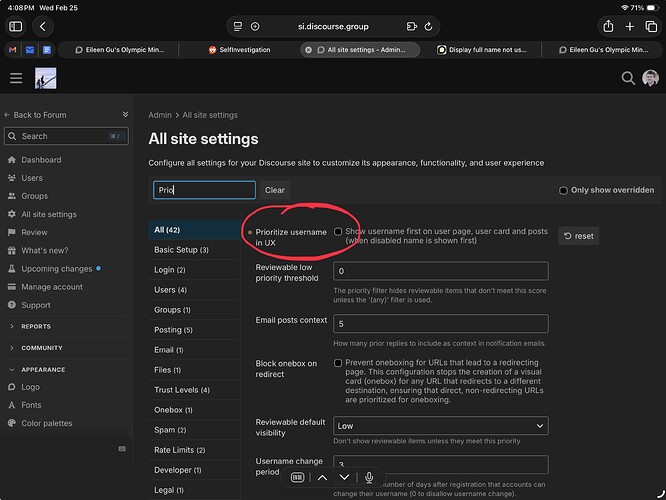

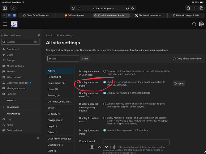

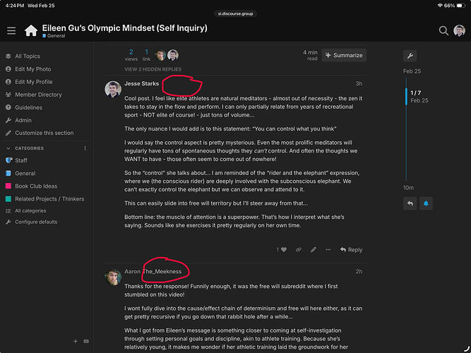

J’ai confirmé ces paramètres. Captures d’écran ci-dessous - les 2 premières sont les paramètres, la dernière montre le nom d’utilisateur (Meekness) dans la citation au lieu du nom (Aaron).

Le paramètre Enable names est-il également activé ?
Il pourrait s’agir d’un problème lié à cet utilisateur spécifique. Pour une raison quelconque, l’UX affiche son nom d’utilisateur à côté de son nom complet, mais pas pour moi.

Oui - enable names est défini sur true.

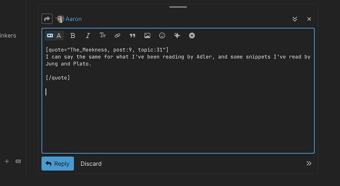

OK, mon nom d’utilisateur et mon nom complet sont les mêmes - c’est pourquoi il est supprimé. Nous pouvons donc laisser cela de côté. Cela nous ramène au problème initial. Lorsque je cite Aaron, cela est attribué à son nom d’utilisateur (meekness) pour une raison quelconque…

Je pense que c’est un bug avec l’éditeur de texte enrichi (rich-text-editor)
Étapes pour reproduire le bug :
  1. Désactiver prioritize_username_in_ux
  2. Activer display_name_on_posts
  3. Ajouter un nom à votre profil
  4. Créer un message avec du texte et le publier
  5. Cliquer sur répondre à ce message
  6. Assurez-vous que votre compositeur est en mode Markdown
  7. Citer une partie du message que vous avez créé
    → Le nom complet est inclus dans la citation comme prévu
  8. Passer en mode WYSIWYG
  9. Citer à nouveau
    → Le nom complet n’est pas inclus
