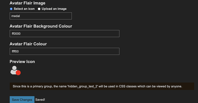

うーん
可能性はあります…
この警告は、機密性の高いメンバー番号が漏洩するリスクを伴いますか?
これはプライマリグループであるため、CSSクラスには「hidden_group_test_2」という名前が使用され、誰でも表示できます。
派手な色使いはご容赦ください。テスト用です。

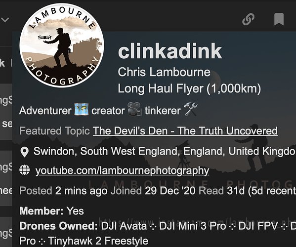

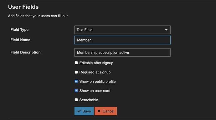

これは何か掴んだかもしれません:
「メンバー」というユーザーフィールドを作成し、編集できないようにしました。
テストのためにユーザーを1人編集すると、プロフィールに「メンバー:はい」と表示されます。
しかし、おそらくこれが決め手になるでしょう:

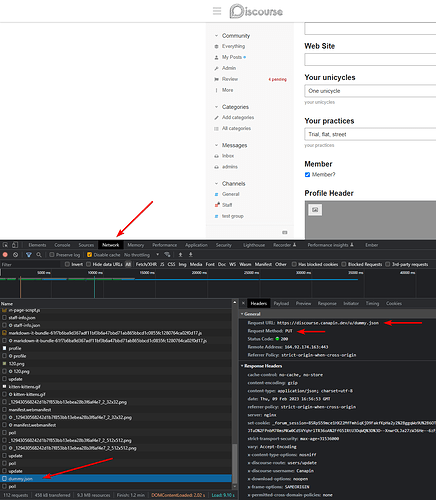

Canapin
(Coin-coin le Canapin)
11
もちろんです
Discourse で何らかのアクションを実行するたびに、ブラウザの開発者ツールのネットワークタブを確認して、実行されたクエリを確認できます。
たとえば、ここでユーザーのプロフィールを保存します。
リクエスト URL にはユーザー名が表示され、リクエストの種類(PUT)も表示されます。
ペイロードタブには、関連するデータが表示されます。
カスタムフィールドは user_fields[X] としてリストされ、X はカスタムフィールドの番号です。
