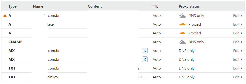

こんにちは、マークさん。
DNS の設定はいかがですか?CloudFlare を使っていますか?
こんにちは、
返信ありがとうございます。
Cloudflare を使用しており、プロキシをオフにしました。パブリック IP を内部 DNS にも追加しましたが、同じ問題が発生しています。
返信ありがとうございます。
すでに DNS のみモードを有効にしましたが、問題は解決しませんでした。
アプリを再起動すると、ごく短時間の間 nginx が表示されますが、すぐに同じ問題に戻ってしまいます。

DNS の問題のようです。ドメイン名があなたの IP アドレスに解決されますか?
それは問題なく解決します。内部ファイアウォールのログに以下のような記述がありました。
