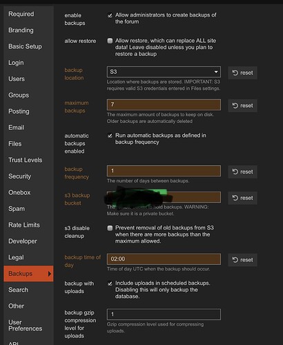

2.8.0.beta4 (53082e011a) にアップデートした後、予期しないバックアップの動作に気づきました。
1 日あたり 1 つのバックアップファイルが作成されるはずが、実際には 1 分未満の間隔で 2 つのバックアップファイルが作成されています。これにより、保護対象となる日数が実質的に半分に減ってしまいます。
バックアップは S3 用に設定されています。手動バックアップは期待通り、単一のファイルを作成します。

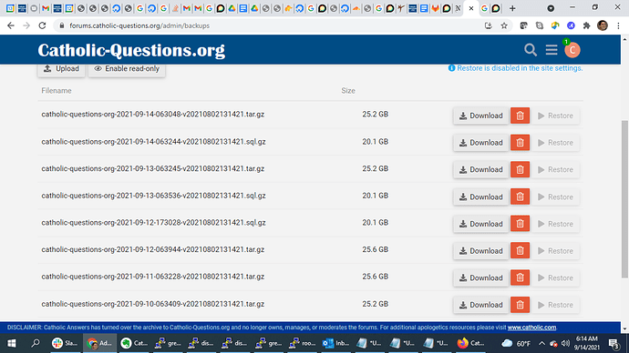

数日前からこの現象が発生しています。現在は 2.8.0.beta4 を使用していますが、今週中に 2.8.0.beta6 にアップグレードして改善するか確認する予定です。また、DigitalOcean Spaces も利用しています。
興味深いことに、バックアップの半分にはアップロードファイルとサムネイルが含まれており、残りの半分には含まれていません。以前はアップロードファイルとサムネイルもバックアップに含めていましたが、それらは rsync などの Linux コマンドで別途バックアップすることにしました。
9 月 12 日にバックアップが 2 つ存在しているのは驚きではありません。設定を変更してアップロードファイルとサムネイルを除外した後、手動で 2 つ目のバックアップを作成したためです。しかし、9 月 13 日や 14 日にバックアップが 2 つ存在するはずはなく、画像を含まないバックアップのみであるべきです。
