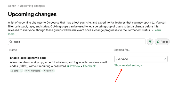

:gear: Ativando códigos de login de uso único na sua comunidade
Por enquanto, isso é considerado uma alteração experimental! Antes de implantá-la em larga escala, estamos recebendo seu feedback para nos ajudar a fazer melhorias.
Para ativá-lo, vá para a página Alterações futuras na área administrativa (/admin/config/upcoming-changes) e localize o item Habilitar logins locais via código. Atualize o campo Habilitado para… para que seu site opte por este novo design:
:warning: Antes de habilitar, confirme que tanto enable_local_logins quanto enable_local_logins_via_email também estão como true, pois o recurso não pode ser ativado sem eles. Se você estiver usando DiscourseConnect (enable_discourse_connect), este recurso não pode ser habilitado.
Assim que a alteração for habilitada, o caminho de login por código aparecerá automaticamente.

Optando por não gerar nomes de usuário aleatórios
Se você deseja usar códigos de e-mail para inscrição, mas sem a geração de nome de usuário pré-preenchida, clique em Mostrar configurações relacionadas para esta alteração futura e desative a configuração do site enable_random_usernames.
