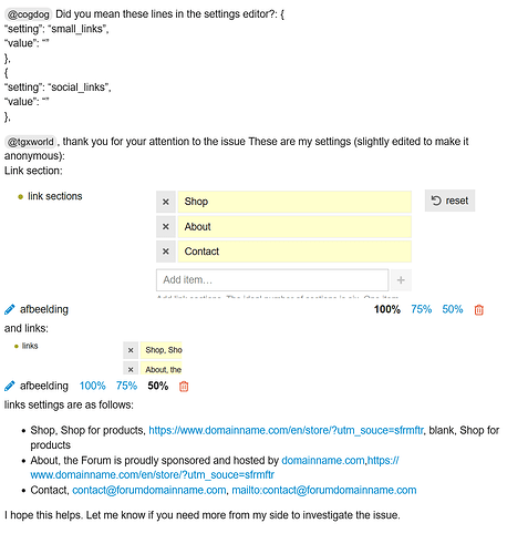

@sfg85 @cogdog Wenn es Ihnen nichts ausmacht, können Sie mir die aktuellen Werte der Einstellungen link_sections und links per PN senden?
1 „Gefällt mir“
Nachdem ich (dank @tgxworld) den Weg in den Einstellungseditor gefunden hatte, entdeckte ich das Problem: Ich hatte 2 leere Einstellungen für Link-Abschnitte. Nachdem ich sie gelöscht hatte, funktionierte das Update.
Und die neue Version hat einen viel einfacheren Editor. Ich bin wieder im Geschäft.

@cogdog @tgxworld Das Forum erlaubt mir nur, einen Link und einen Screenshot zu posten, also muss ich das umgehen. Deshalb habe ich einen Screenshot des Beitrags gemacht, wie ich ihn beantworten wollte. Siehe unten :slight_smile:
Ich hoffe, das hilft. Lassen Sie mich wissen, wenn Sie weitere Informationen benötigen.

Können Sie zur Themenseite gehen, unten auf „Einstellungen-Editor“ klicken und mir die Werte für die Einstellungen links und link_sections nennen?
1 „Gefällt mir“
Hier ist es:
        "setting": "link_sections",
		"value": "Shop|Über|Kontakt"
        "setting": "links",
		"value": "Shop, Shop for products, https://www.domainname.com/en/store/?utm_souce=sfrmftr, blank, Shop for products|About, the Forum is proudly sponsored and hosted by domainname.nl.,https://www.domainname.com/en/store/?utm_souce=sfrmftr|Contact, contact@domainname.com, mailto:contact@domainname.com"

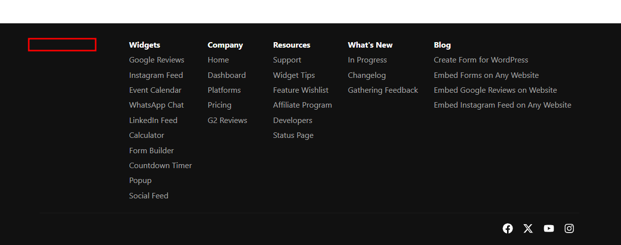

Hallo, danke für diese Komponente, sie ist großartig! Gibt es eine Möglichkeit, die allererste Spalte durch unser Firmenlogo zu ersetzen, sodass sie mit den anderen Spalten übereinstimmt?

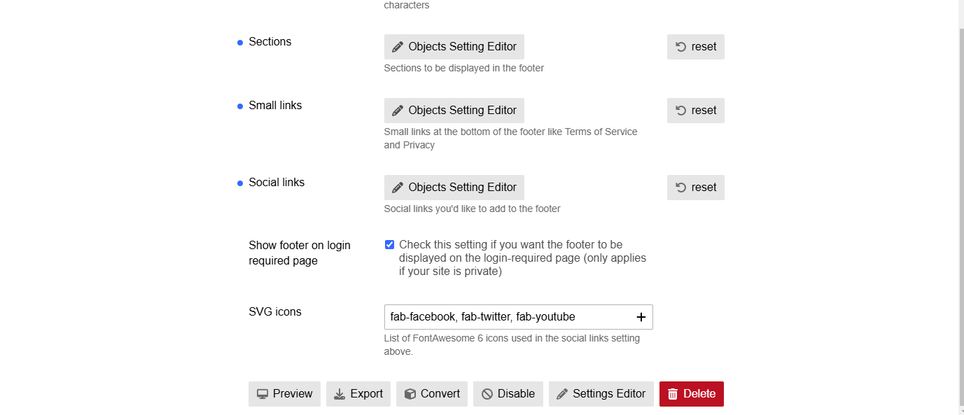

Hallo, ich möchte wissen, wie ich meinen benutzerdefinierten Footer-Code zu Easy Footer hinzufüge. Gibt es eine Importoption? Hier sehe ich nur Export.

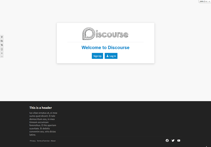

Ich habe fast alles reduziert und entfernt, außer den kleinen Links… bisher so gut. Aber… der gesamte Footer ist immer außerhalb des Bildschirmbereichs, sodass Benutzer scrollen müssen, selbst auf der Login-/Registrierungsseite (privates/geschlossenes Forum). Gibt es eine Möglichkeit, dass der Footer ohne Scrollen nach oben kommt, wenn genügend Platz vorhanden ist?

Hallo und willkommen. Sie können dieses CSS in Ihrem Theme oder einer neuen Komponente ausprobieren:
.login-page {
    .sidebar-wrapper {
        display: none;
    #main-outlet {
        min-height: auto;
    .custom-footer {
        position: fixed;
        bottom: 0;
        width: 100%;
Möglicherweise sind Anpassungen erforderlich, aber das wäre ein Anfang.
