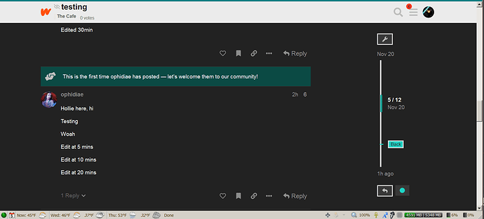

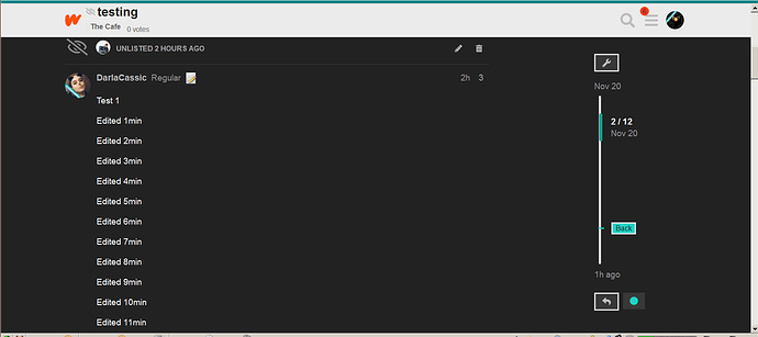

これはバグだと考えられます。設定はデフォルトのままです。投稿のユーザー編集の確認について研修中のモデレーター向けにテストスレッドを実施した際、奇妙な状況が発生しました。通常、トピックが編集された際に表示されるアイコンが、スレッドが編集されたにもかかわらず、特定の投稿には表示されませんでした。このスレッドは非公開リストにあり、両方のユーザーはまだモデレーターではありません。

変更なし。編集されたにもかかわらず、投稿に鉛筆アイコンや編集アイコンが表示されていません。同じスレッドの他の投稿は通常通り編集履歴が表示されています。編集内容の文言が似ていることが原因でしょうか?それとも、編集が近接して行われたことが原因でしょうか?
スクリーンショットを見ると、リビジョン番号と思われるものが表示されていますが、デフォルトの位置とは少しずれていますね。
おそらく、編集自体は行われているものの、アイコンが表示されていないだけだと思われます。

実は、こちらに表示されていた数字
は、ご指摘のイシューとは無関係です。これはテーマに追加されている投稿番号に過ぎません。
