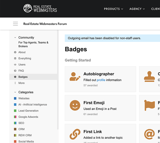

Na nova barra lateral, há alguma maneira de editar (ou desativar) o que aparece no menu suspenso “comunidade” (tudo, minhas postagens etc.)?
Nós realmente não queremos todas as coisas lá e esperávamos que houvesse um botão / interface fácil para editar essas coisas (links de exemplo para emblemas ou FAQs).

Obrigado Nathan, vou experimentar isso neste fim de semana - PS, estamos no ar! Real Estate Webmasters Forum / REW Community - For Top Agents, Teams & Brokers (animado com a nova atualização)
