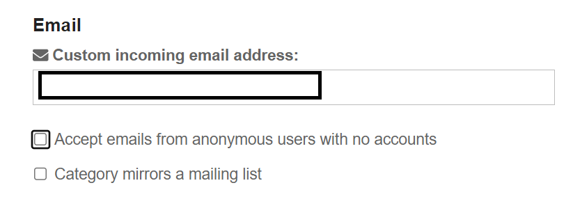

Após algumas investigações e testes, descobri que se você marcar “category mirrors a mailing list” (categoria espelha uma lista de e-mail), a validação será ignorada, como você pode ver aqui no código-fonte:

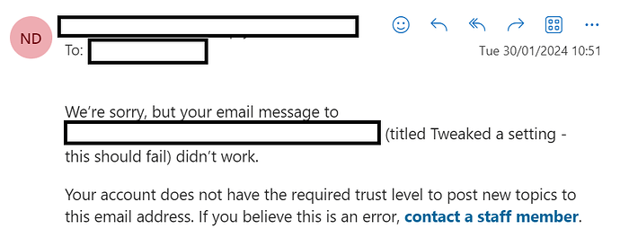

Assim que desmarquei esta opção, as permissões funcionaram como esperado:
Isso permitiu/desautorizou com base nas permissões, como você esperaria:
