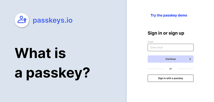

Agora que as passkeys são tão prevalentes, muitos serviços oferecem cadastro sem senha, onde você nunca precisa criar uma. Ter uma senha, na verdade, anula os benefícios de segurança das passkeys. Da mesma forma, usar o e-mail como método de recuperação significa que a segurança de todas as suas contas depende da segurança da sua conta de e-mail. Exigir senhas/e-mail é ruim para a segurança e privacidade do usuário, sem mencionar o quão fácil é criar novas contas de e-mail. Posso dizer por experiência que o requisito de e-mail não impede bots de enviarem spam para o seu fórum. Uma das principais razões pelas quais os serviços historicamente exigiram um e-mail é para que você possa recuperar sua conta caso esqueça sua senha, mas com as passkeys elas são armazenadas no seu gerenciador de senhas e sincronizadas entre dispositivos. Você pode até adicionar várias passkeys a uma conta, eliminando a maior parte do problema de as pessoas esquecerem suas senhas. Aqui estão alguns exemplos de sites que implementam cadastro sem senha:
https://app.uninbox.com/ Este, na minha opinião, é especialmente bom, pois não exige um e-mail
https://www.kayak.com/
1 curtida
Por favor, explique isso como se eu tivesse 80 anos.
O Target oferece registro usando apenas passkey (com opção de e-mail/senha), e o Discourse força o uso de e-mail ou e-mail via SSO. O Kayak (eu realmente não gosto desse nome de domínio, aliás :smirking_face:) usa apenas o Google SSO, e o Discourse já oferece isso.
Então, a pergunta em aberto aqui é se há uma opção semelhante à que o Target usa, porque a opção Kayak já existe (eu não limitaria o registro apenas a usuários do Google, mas isso sou só eu).
O que acontece quando um usuário do Target muda, por exemplo, do iPhone para o Android?
O Kayak na verdade permite que você se inscreva com uma chave de acesso (passkey) se você inserir seu e-mail. Infelizmente, o e-mail ainda é necessário.
Suas chaves de acesso (passkeys) devem ser sincronizadas com seu gerenciador de senhas para que estejam disponíveis. Você também pode adicionar várias chaves de acesso a uma conta para que possa simplesmente criar uma nova com o novo telefone também. Atualmente, eles estão trabalhando para torná-las exportáveis para que você possa migrar entre gerenciadores de senhas com mais facilidade.
