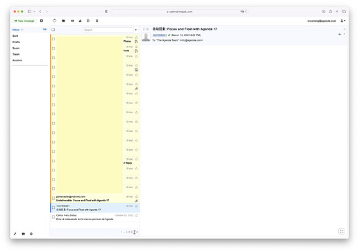

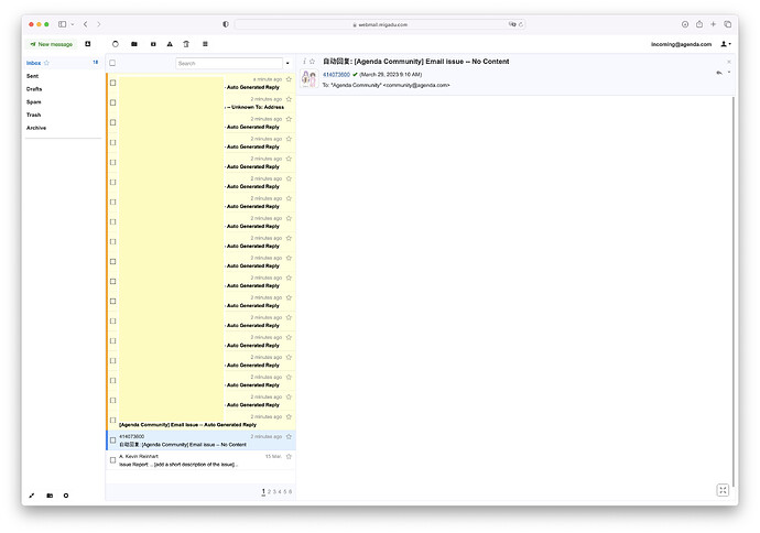

Atualização: Ok, definitivamente confirmado que este é o problema. Graças à análise de @thoka, agora sei o que procurar, o problema são de fato e-mails vazios. Note como as mensagens ficam não lidas exatamente até o ponto em que um e-mail vazio aparece?
Excluí-lo da caixa de entrada faz com que o processamento volte a funcionar. Ou seja, até atingir o próximo e-mail que estava em branco:
Portanto, e-mails em branco atualmente travam o sistema para nós, pelo menos além de um certo número, porque parece ser um pouco aleatório se ele fica permanentemente travado ou não.
Acho que teremos que monitorar as coisas por enquanto, mas seria ótimo se isso pudesse ser corrigido. Obrigado!!

Ótimo, obrigado por investigar isso! Não tenho certeza de como eles conseguem enviar esses e-mails. Os exemplos na captura de tela parecem ser respostas em que alguém (ou seu aplicativo de e-mail) simplesmente removeu todo o conteúdo do corpo antes de responder (parece ocorrer com mais frequência com pessoas respondendo em chinês, então talvez um problema de codificação de caracteres ou um certo tipo de aplicativo de e-mail). Mas outras maneiras que eu poderia imaginar que seriam relevantes/possíveis em nossa configuração é alguém nos enviar um e-mail apenas com um anexo sem conteúdo no corpo e apenas um assunto, ou (algumas pessoas ainda parecem fazer isso), sua pergunta inteiramente no assunto do e-mail, sem conteúdo no corpo.
