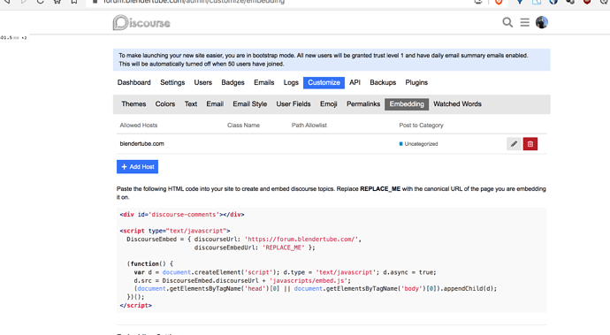

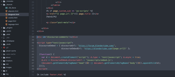

Salut, j’ai du mal à associer les articles de mon blog aux publications du forum en utilisant cette méthode. Il semble que j’aie des problèmes similaires à ceux d’autres utilisateurs ici avec la politique de sécurité du contenu de l’iframe. Mon blog est généré par Jekyll et hébergé par GitHub, et mon Discourse est hébergé par Digital Ocean. Leurs adresses sont blendertube.com et forum.blendertube.com respectivement.
Voici l’erreur signalée dans mon navigateur :
Refusé de cadrer ‘forum.blendertube.com/’ car un ancêtre viole la directive de politique de sécurité du contenu suivante : « frame-ancestors ‘self’ blendertube.com ».
Est-ce que cela a quelque chose à voir avec le SSL pour mon instance Discourse ?
Voici quelques captures d’écran :
J’espère que vous pourrez m’aider. Merci !
1 « J'aime »
Voici une autre capture d’écran :
1 « J'aime »

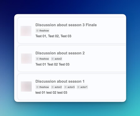

J’aimerais savoir s’il est possible de récupérer des publications de n’importe quel sujet par #tag ?
Par exemple, sur le site principal (hors Discourse) nous avons une page définie par son nom, appelons-la “Mon émission” (/myshow)
Dans le même ordre d’idées, dans notre instance Discourse, nous avons beaucoup de sujets sur “L’émission”, ils ont le même hashtag #theshow et les gens peuvent y naviguer au gré des saisons ou des événements.
L’idée est de pouvoir récupérer les dernières publications de tous les sujets avec le tag #theshow. Est-ce possible ?
Le plus proche que nous ayons est de récupérer tous les sujets triés par activité sous un tag spécifique, consultez Embedding a list of Discourse Topics in another site.
2 « J'aime »
