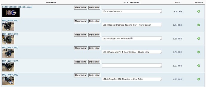

In phpBB ist es möglich, hochgeladenen Anhängen Kommentare hinzuzufügen:
Diese erscheinen dann unter dem Bild im Beitrag:
Es wäre nützlich, wenn das phpBB3-Importskript diese Kommentare übernehmen und ihnen als Alternativtext (alt text) für das Bild zuweisen könnte, mit dem sie verknüpft sind, welcher dann in Discourse beim Überfahren des Bildes mit der Maus angezeigt wird.

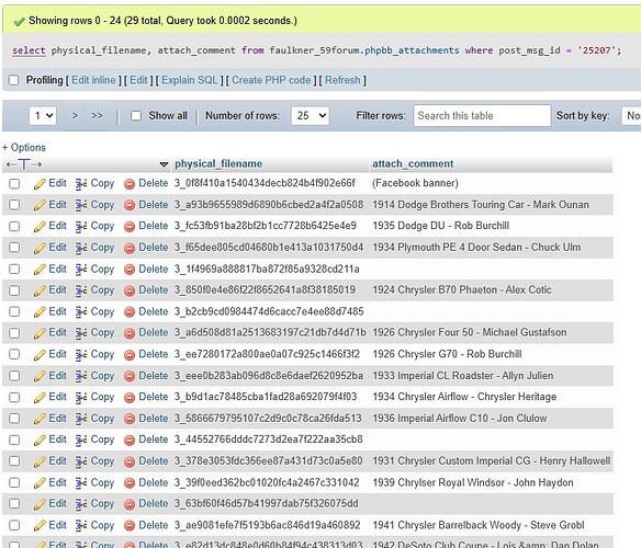

Zugegebenermaßen weiß ich nichts über RoR oder sogar über Postgres. Aber wenn Sie ein Bild mit Alternativtext markieren, wird dieser in der Postgres-Datenbank in Verbindung mit diesem Bild gespeichert. Was ist es an dem Import-Skript, das diese Zuordnung verhindert? Sicherlich ist der Kommentar in MySQL zugänglich.
1 „Gefällt mir“
