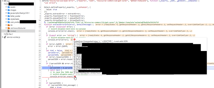

Chrome のプレビューページでは、エラーに関する詳細情報が表示されます。
変更しようとしたことは拒否されました。アクセス権のないものを変更しようとした可能性があります。
私は管理者なので、このエラーが発生するはずがありません。
ソースコードでは、次の例外がスローされています。
SyntaxError: 予期しないトークン ‘\u003c’ 「\u003c!DOCTYPE 」… は有効な JSON ではありません
