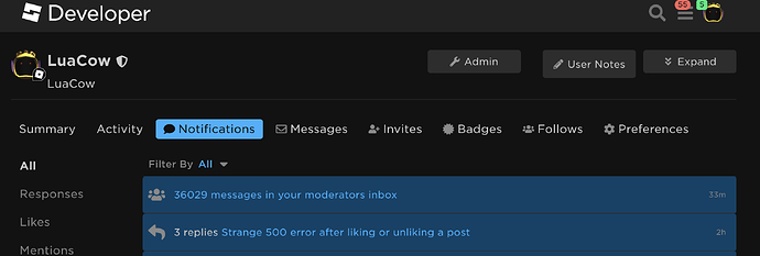

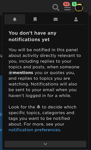

Estamos vendo principalmente duas falhas ainda:
  1. GET https://devforum.roblox.com/notifications está retornando 404 para usuários que têm notificações com IDs bigInt.
  2. O job agendado Jobs::GrantAnniversaryBadges falha.
É possível que um modelo/controlador/serviço de notificações ainda esteja codificado para definir o campo notifications.id como um inteiro?

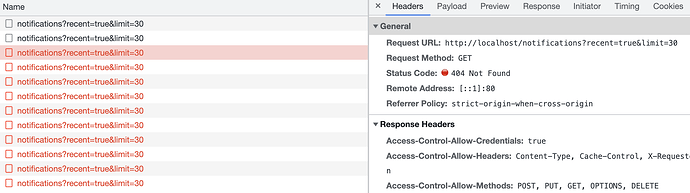

Infelizmente não consigo encontrar nada particularmente útil em /logs, mas quando reproduzo isso localmente, vejo a requisição chegar e depois 404, mas isso só acontece quando defino minha última notificação com um ID que é um bigint (funciona bem quando está dentro do intervalo int32)

No entanto, assim que passo o parâmetro recent, ou seja, http://localhost/notifications.json?recent=true&limit=30, e é isso que o menu de notificações chama?
  "errors": [
    "The requested URL or resource could not be found."
  "error_type": "not_found"
edit: estamos pensando que é porque o current_user.seen_notification_id ainda é um inteiro :thinking:
