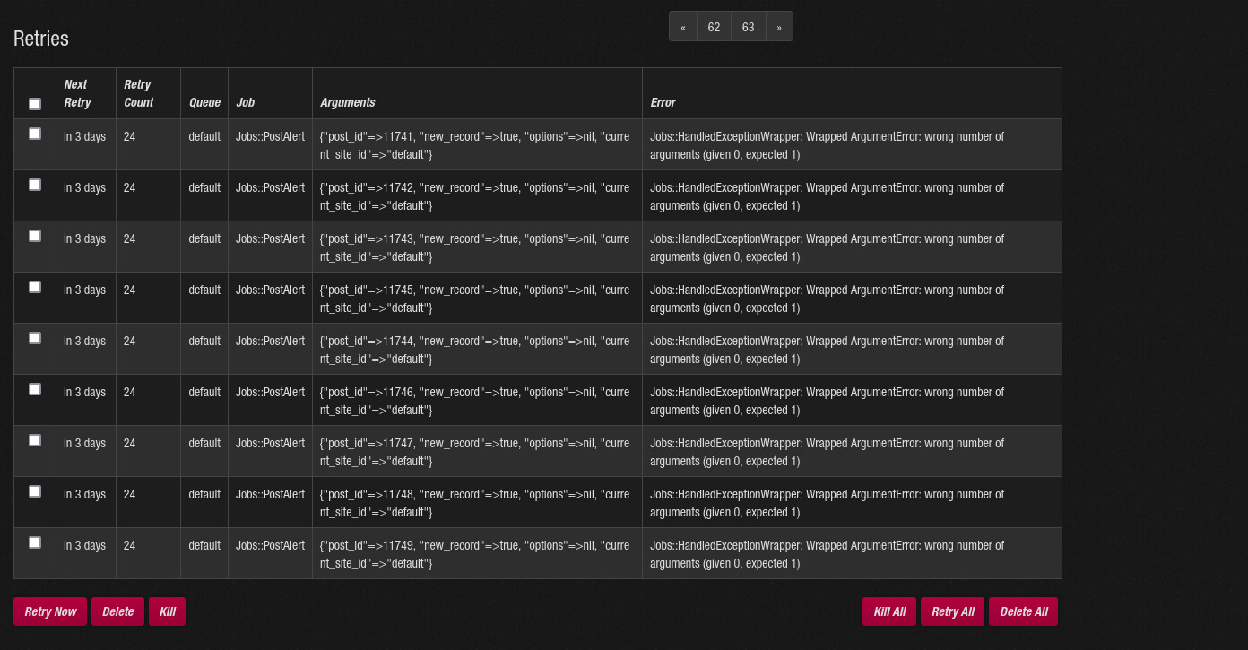

Há algo em sua página /logs ou /sidekiq que possa fornecer mais informações?
Sim. Desativar pode não remover completamente a peça problemática. Mas quais plugins você instalou recentemente? Podemos tentar descobrir se algum deles teve problemas relatados.
Sim, entendo que é difícil identificar exatamente o problema. Por isso, eu esperava que isso desaparecesse com o tempo, mas não aconteceu.
Acho que estou tendo o mesmo problema que este: Users getting notifictations from long ago
Sim, tenho uma instalação padrão, mas a única diferença é que estou atrás do Cloudflare. Você pode pensar que isso é culpa do Cloudflare, mas antes não tínhamos esse problema. Não acho que seja provável.
Não consegui encontrar nada relacionado a notificações, mas como não sou especialista nisso, deixe-me compartilhar um trecho rápido; talvez seus olhos notem algo.

Exceção de job: número incorreto de argumentos (0 fornecidos, 1 esperado)
Exceção de job: fim de arquivo atingido
(discord) Falha de autenticação! csrf_detected: OmniAuth::Strategies::OAuth2::CallbackError, csrf_detected | CSRF detectado
Exceção de job: Net::ReadTimeout

Olhando para o backtrace do 3º erro, parece que está relacionado aos plugins discourse-private-topics e discourse-follow. Eu não sou um especialista nisso, como disse, mas vou remover e reconstruir do zero…
Após a exclusão de plugins e a reconstrução, o 3º erro desapareceu, mas as primeiras e segundas notificações de depreciação ainda persistem.
E o problema não foi resolvido.
No Sidekiq, vejo dezenas de Jobs::PostAlert na seção de retentativas. Acho que é por isso que todas essas notificações voltam. Mas por que iria para retentativas em primeiro lugar se realmente envia o alerta?
Como você pode ver, há 63 páginas disso. Devo matá-los todos?
EDITAR:
Olhando para o erro, parece que ele é acionado pelos plugins discourse-private-topics e discourse-follow.
E mesmo quando eu os deletei, já que estavam na seção de retentativas, o Sidekiq ainda estava enviando essas notificações. Agora matei todas essas retentativas e espero que o problema tenha sido resolvido. Vou atualizar.
Ok, isso resolveu o problema. Então, no final, Job exception: wrong number of arguments (given 0, expected 1) este problema é causado por um ou ambos os plugins Private Topics Plugin e Discourse Follow. Talvez ambos combinados criem este problema, não sei e não acho que quero descobrir. Estou um pouco traumatizado aqui lidando com este problema por 21 dias. :grinning_face_with_smiling_eyes: Talvez os autores deste plugin gostariam de saber disso, então vou marcá-los aqui: @sam @RGJ
Obrigado @JammyDodger @Firepup650
