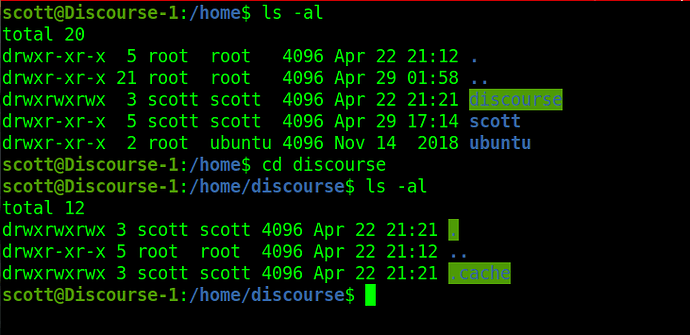

我收到以下错误,但 /home/discourse 的权限是 777。这是怎么回事???
warning Skipping preferred cache folder "/home/discourse/.cache/yarn" because it is not writable.
warning Selected the next writable cache folder in the list, will be "/tmp/.yarn-cache-1000".
warning Cannot find a suitable global folder. Tried these: "/usr/local, /home/discourse/.yarn"

我还看到以下错误,但我的 /home/discourse 的权限是 777,甚至这也没有授予访问权限。所有权和访问权限应该如何设置?discourse 用户只存在于容器内。

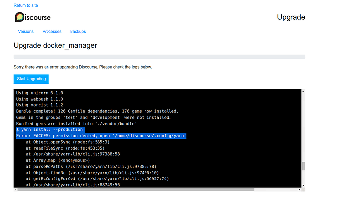

@JammyDodger 一切都归结于此:
$ yarn install --production
Error: EACCES: permission denied, open '/home/discourse/.config/yarn'
请注意,/home/discourse 中没有 .config。所以我创建了 .config。

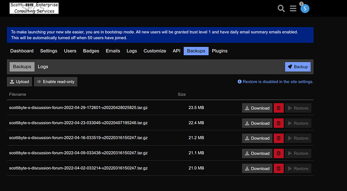

因此,作为最后的努力,我从管理员 GUI 执行了备份。日志显示备份成功。我尝试下载备份。论坛通过电子邮件向我发送了备份链接。我点击了它,它看起来像是下载了,但没有文件被下载。我的论坛显示有备份,但没有一个可以下载。我想最坏的情况是,我会从头开始安装一个 Discourse 并上传一个备份。可悲的是,我无法从我当前的论坛下载备份,并且日志中没有任何错误。这个产品让我觉得自己像个彻头彻尾的新手,而我不是。
我按照您指示的方式在容器内进行了 chown。我收到一封关于备份链接的电子邮件。我点击了它。我在 Ubuntu 桌面指定了下载文件夹。它立即返回,但没有任何内容被下载。我现在已经准备好放弃我过去两年的论坛笔记并删除我的 Youtube 频道。该产品抵抗所有修复、备份或恢复的尝试。

我有服务器的多个可靠图像备份,可以随时恢复。问题是我需要服务器上的当前数据,而 Discourse 不会交出备份副本。我不知道该怎么办。我正在考虑截屏所有图形并复制文本,然后在 phpBB 中重新创建所有内容,因为 phpBB 可以正常工作。
我的问题不是上传备份,而是从论坛下载备份。为了尝试修复启动器问题,我将容器内的 /home/discourse 更改为 discourse,因为它之前是 root。我再次运行了启动器,结果是……

与其通过 Web 界面下载,不如使用 scprsync 将其下载到其他地方。
