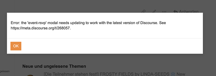

Facendo clic sul collegamento “partecipanti” in un argomento di evento, ricevo il seguente messaggio di errore. È un comportamento previsto su 3.2.1 poiché non è completamente compatibile, o questo sarebbe già dovuto essere risolto?
Credo che tu debba contrassegnare force Ember3 affinché questo plugin funzioni, se non lo fai probabilmente riceverai quell’errore. Vedi qui per i dettagli: Events Plugin 📅 - #840 by Stephane_Roy
Indipendentemente da ciò, dato che questo ha il tag broken, le cose probabilmente non funzioneranno. Ti consiglio di utilizzare questo plugin invece per il momento: Discourse Calendar (and Event)

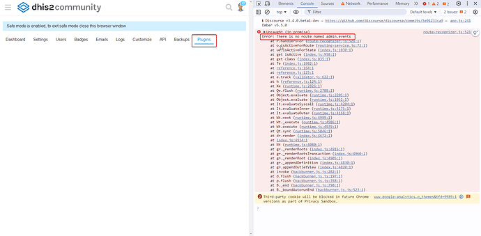

Ciao
Ho provato ad accedere alla pagina /admin/plugins ma non si carica, vedi screenshot qui sotto:
Non mi permette di accedere a nessun plugin. Ad esempio, accedere direttamente a /admin/plugins/explorer/ mostra la stessa pagina bianca.
Il log degli errori nello screenshot dice:
Uncaught Error: There is no route named admin.events
Pertanto, ho disabilitato il plugin Events di @angus tramite /safe-mode e poi sono stato in grado di accedere nuovamente alla pagina dei Plugin.
La versione del plugin è 0.5.7 - 1e06916. La versione della piattaforma Discourse che stiamo utilizzando è 3.4.0.beta1-dev - (5e91233ca9)
Per ora ho usato discourse-instance-url/admin/plugins?safe_mode=no_themes%2Cno_plugins per accedere alla pagina dei plugin e disabilitare il plugin Events.
Hai qualche idea sul perché stia succedendo e se saremo in grado di continuare a utilizzare il plugin?
Grazie!
Ciao @gassim, grazie per la segnalazione e mi dispiace che tu abbia riscontrato un problema. Questo problema era presente in quella versione se stavi utilizzando il vecchio pannello di amministrazione (cioè senza la barra laterale dell’amministratore). Aggiorna alla versione più recente del plugin (0.5.8) e il problema verrà risolto.
